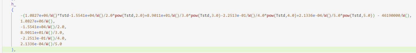

    目前的问题如下:
    报错如下:
    好像是Tstd这个变量他无法识别,这个原版本是参考:https://cfd-china.com/post/35393
    这个也是我原来的帖子,感谢当时的wangfei9088大佬解答,现在向转到OpenFOAM-v2206版本上又卡了,路过的大佬帮忙看看,解答一二。

    @mingyang NH3.C文件增加头文件了没?
    #include "thermodynamicConstants.H"
    using namespace Foam::constant::thermodynamic;
    Tstd是标准温度,按理说增加头文件就可以了。如果增加头文件了还是不行,就把Tstd全部改为298.15。

    @wangfei9088 感谢大佬解惑!一开始我看在OpenFOAM-2206版本下的liquidproperties里面的物质里面不包含下面两行代码,我就给删掉了。是我画蛇添足了。再次感谢!
    刚刚试了您说的两种方法,都可以正常编译,使用也没有问题。感谢!祝收敛!
