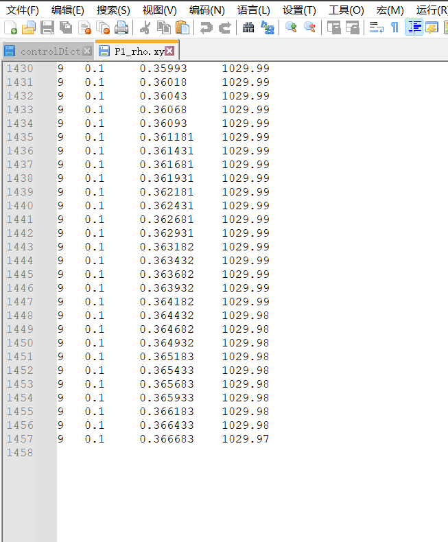

    我遇到了一个奇怪的问题,当我用libsampling来对rho这个量进行采样取值的时候,我明明设置了取2000个点,但最终只输出了1000多个点的值。。。实在搞不懂咋回事了
    这是我的libsampling设置:

    以P1为例,只采到了1000多个点:

    是并行还是串行?我并行的时候遇到过这个问题,先合成再sample正常了

    是并行,我这并行后合成再sample 估计不行,网格数太多,输出时间步比较大
    我也遇到很多次这个问题了,一直解决不了,很头疼。。。主要似乎是随机出现
