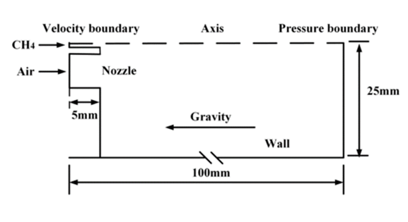

    各位大佬们,早上好!小白最近在对一篇关于甲烷空气层流扩散燃烧的文献进行复现,文献是采用fluent进行模拟的,我用的是reactingFoam求解器进行模拟。二维燃烧器结构如下:

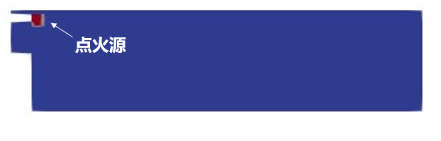

    文章中说先不开启化学反应,只通甲烷空气,形成一个冷态流场再进行点火燃烧,但并没有说在哪点火的,这是我自己设置的一个点火区域:

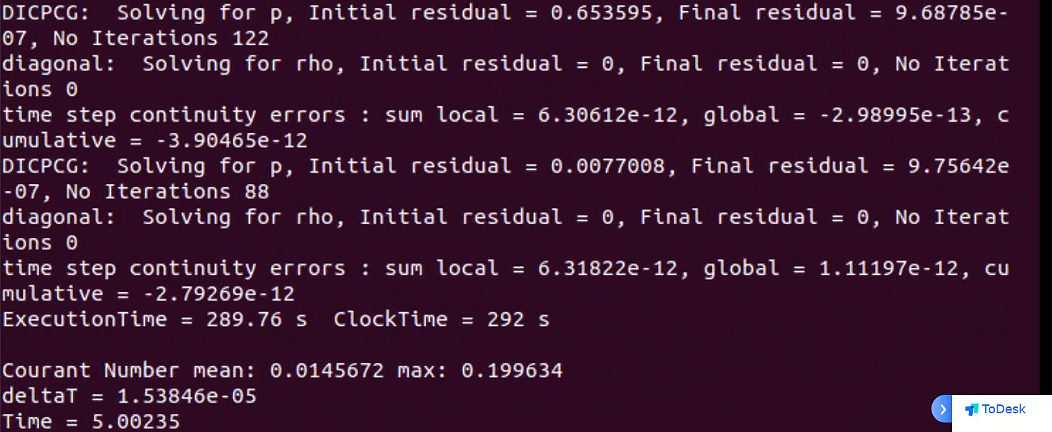

    模拟中成功实现了点火燃烧,反应是发生了的,但结果总是不收敛,发现是压力方程的起始残差过大(在0.4-0.7之间),也增加了网格数量但是并没有什么效果,想问问各位大佬们这是什么原因导致的?
    压力方程残差:

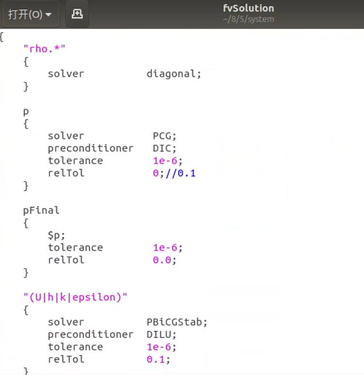

    离散方程求解:
