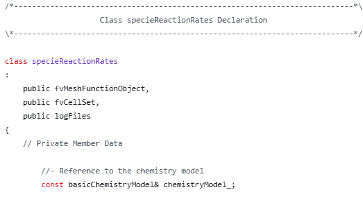

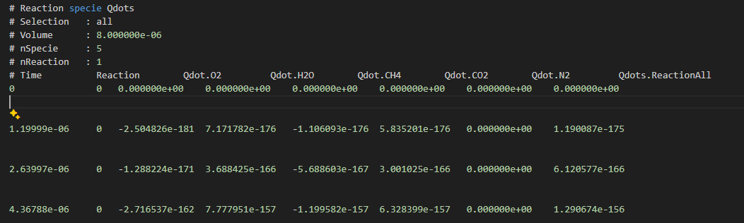

    @wangfei9088 感谢大佬,程序正常输出,正确性还没测试,也许可以和cantera的结果比一下,代码就是上面发的加上根据大佬说的改的。另外,我在想可不可以更进一步,写出每一个反应步每个组分的Qdot,命名为Qdot.Ri.Speciei,类似输出RR.Speciei?
    W 欧 2 条回复 最后回复
    wangfei9088 大神
    在 中回复了 尚善若水 最后由 编辑
    #31
    @尚善若水 应该可以吧。RR[speciei][celli]是celli网格里speciei的反应速率,那该网格里该组分的Qdot应该可以这么写:
    scalar Qdot-speciei-celli = hi * RR_[speciei][celli];

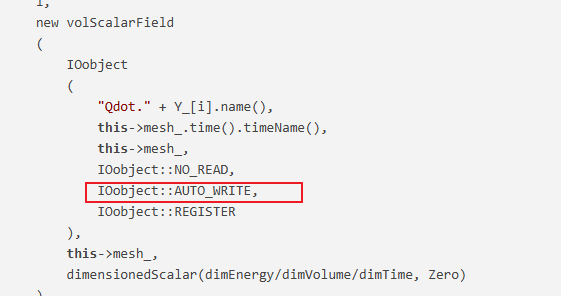

    @尚善若水 我现在在我自己的代码的基础上,运行的结果是不管用不用writeObjects指定一些物质。所有物质的热量贡献都会输出
  • 尚 离线
    尚 离线
    尚善若水
    #35
    这里改一下就好了,不然详细机理太占空间了

    “按照cantera的处理,输出每步反应里面各个组分的放热和每步反应的总放热”
    这个是我现在在实现的,每个化学反应步在每个网格的Qdot,然后一些敏感性ODCantera那边的已经实现了,但是这边一直编译的或多或多出现一些问题

    @尚善若水
                        IOobject
                            "Qdot." + Y_[i].name(),
                            this->mesh_.time().timeName(),
                            this->mesh_,
                            IOobject::NO_READ,
                            IOobject::NO_WRITE,
                            IOobject::REGISTER
    这样修改后,我使用
    writeObjects
        "Qdot.OH"
    后,没有输出Qdot.OH
    尚 1 条回复 最后回复
  • 尚 离线
    尚 离线
    尚善若水
    在 中回复了 欧阳 最后由 尚善若水 编辑
    #42
    @欧阳 先存储一下试试?
    //必须得在functions里面定义启用才会计算,然后才能缓存
    cacheTemporaryObjects
        //RR:methaneReaction:CH4 //speciekReactioni
        //RR:methaneReaction //reactioni
        //Qdot:methaneReaction:CH4
