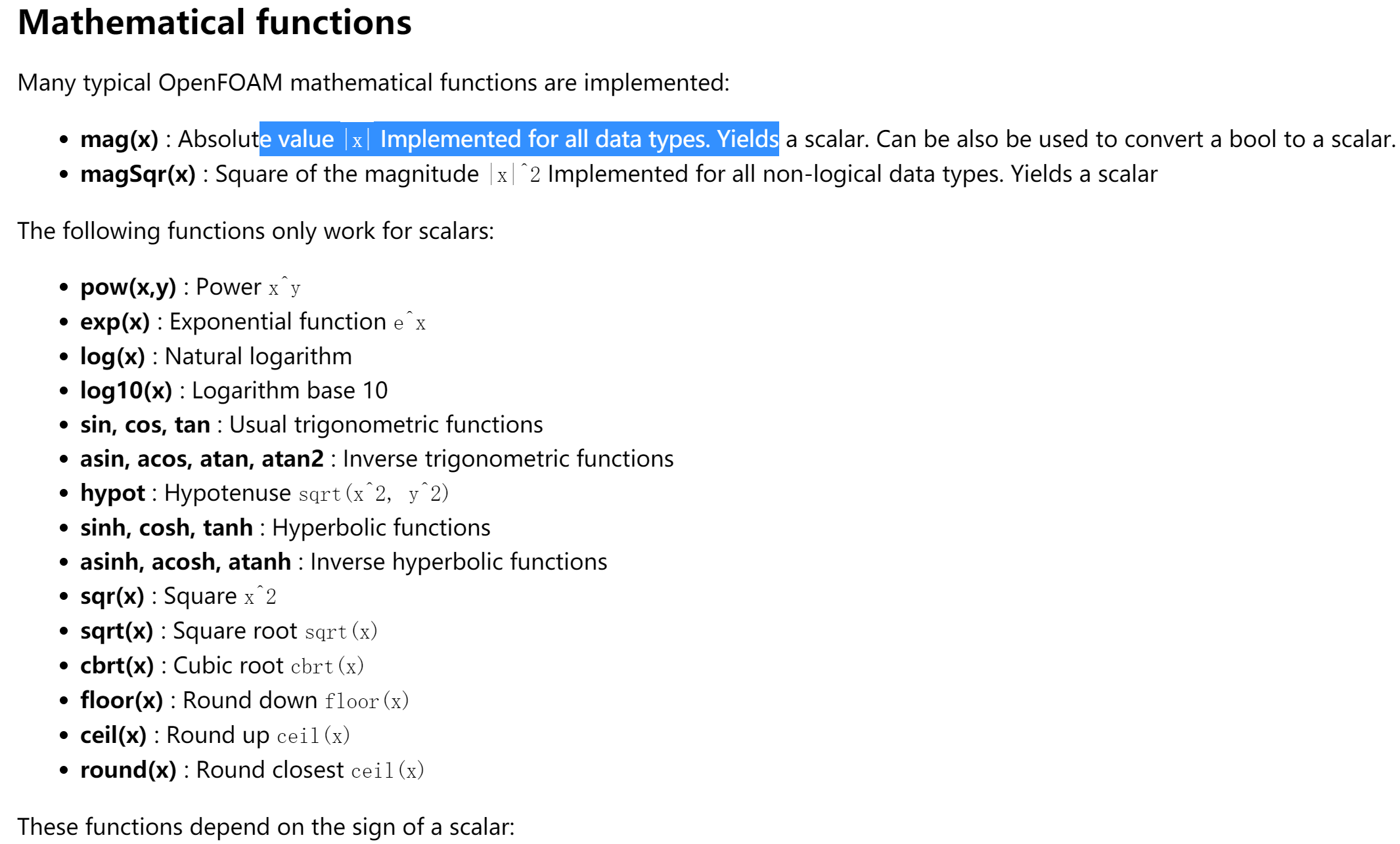

    自己回复自己一下吧,问题可能有些幼稚了,分享给跟我一样的小白吧。昨天晚上查了些资料解决了,syntax问题在OF的userguide里面说的很清楚,请见下图:
    我所要表达的公式正确的写法应为:
    1.225 * pow((1 - 6.5/288.15 * H), 4.26)
