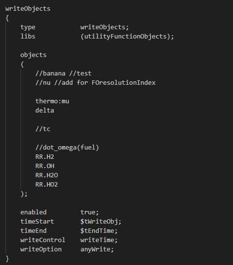

    计算时应该可以直接输出,后处理获取没试过,可以使用writeNow计算一步输出。
