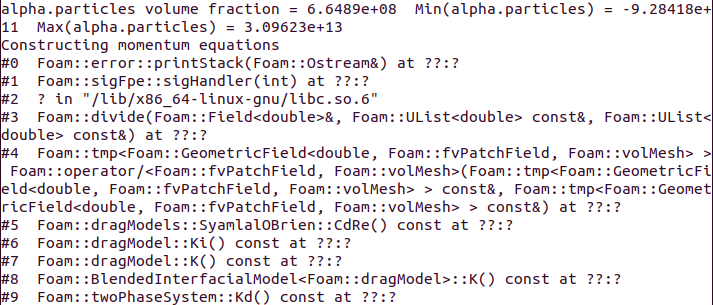

    大家好,有没有人知道这种错误的大致原因?我用双流体模型计算一个气固两相流,遇见如图错误,改了曳力模型还是同样的错误!

    @youminghao #3里有divide,应该是0作为分母了。重点检查检查#5里的CdRe这个函数,留意#6的Ki,#7和#8的K,#9的Kd是否存在除以0的情况?

    @wangfei9088 好的,谢谢,我检查一下!
