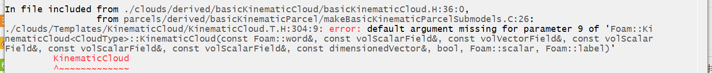

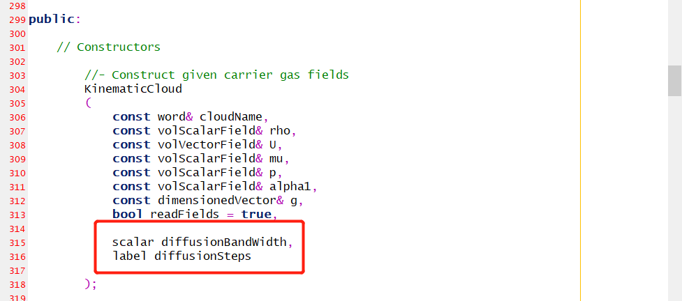

    各位好,想请教一下:
    我在kinematiccloud()函数中添加了两个新变量:
    但是编译时候报错,“ default argument missing for parameter”
    这个怎么解决呢,谢谢各位!

    你这么做是在搞template!
    而且你这么定义的话,所有的和kinematiccloud 这个constructor有关的东西都要修改,这基本上是不可能的事情。
    总体来说:你搞错地方了!
    个人建议,如果不是说一定要打破OF的模式,尽量不要打破OF的模式,不然工作量暴增,而且还没深入了解OF和C++的情况下,根本不可能搞明白的。
