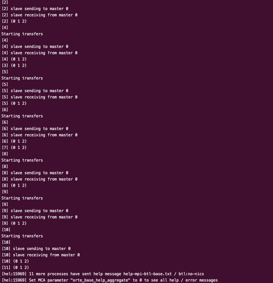

    @qing 这玩意完全需要一个正经的case跑吧 我找了一个case 跑的很正常 1喵都不到
    of8
    log.test
    Q 1 条回复 最后回复

    @星星星星晴 啊我懂了~非常感谢!就是得用正儿八经的 case 跑 。。
