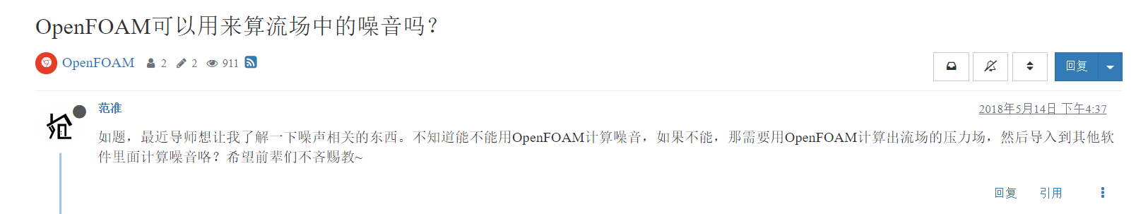

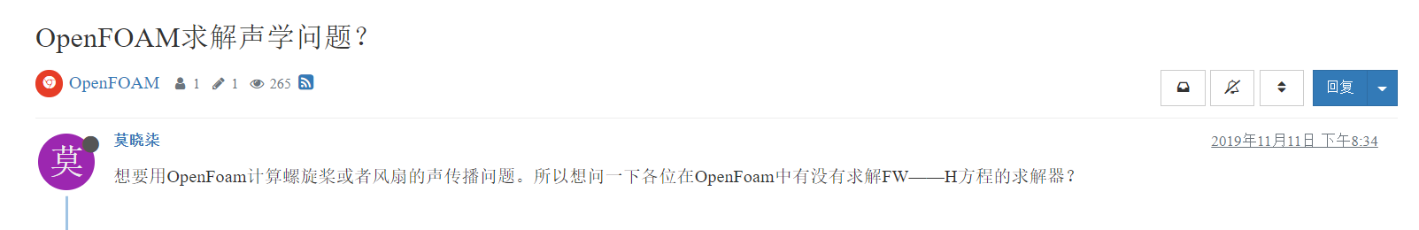

    也看到CFD中文网,有2个类似的帖子,但是都没有看到具体的解答。
    希望能有做过噪声的朋友帮忙解释下如何具体操作,万分感谢!!
