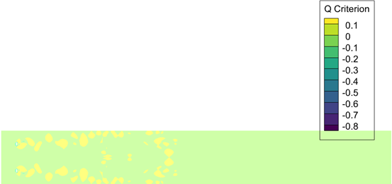

    用编译的DNS求解器计算常规格栅湍流,发现涡只在模拟的前几秒出现,而在我之前模拟的case中则没有这个状况,这几个case边界条件设置、离散格式设置完全一致,为什么会出现这种状况呢?
    这个是现在出现的状况:

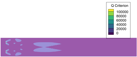

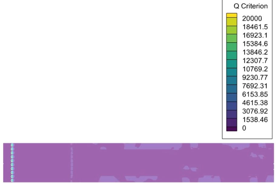

    下面两个是测试case的涡
    这个现象可能是由于什么问题导致的呢?
    OpenFOAM 入门级小学生
    Z 1 条回复 最后回复
    zhoubing
    在 中回复了 冠竹 最后由 编辑
    @冠竹 我猜测是跟你选取的Q准则显示范围有关,与计算过程本身无关。 一般使用Q的大于零的某等值面显示涡结构。也可以使用Vorticity来显示涡结构。
