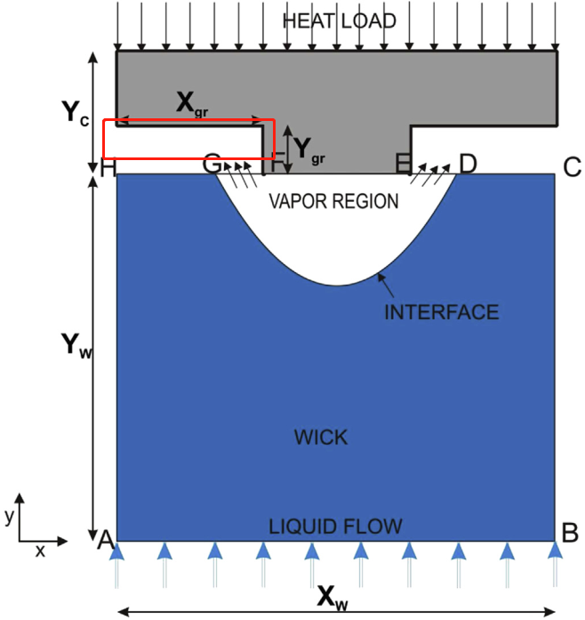

    我想要对热管中的一个单元进行仿真,上壁面给定稳定的热源,下方为多孔介质区域,并假设初始状态液相含量为1。中间两侧为气槽,蒸发出来的气体通过气槽流入冷凝段。
    现在我对固体壁面和气槽处的交界面(还有下面多孔区域和气槽的交界面)的温度边界条件不是很清楚应该怎么设置。稳态状态下气槽的温度近似3K的过热度,但是我这个是瞬态仿真,气槽的温度也是逐渐升高的。请问我应该怎么动态设置这个温度边界~有做过相关算例的前辈也可以分享一下您的边界设置~谢谢
