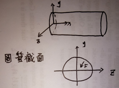

    在 中回复了 CFD中文网 最后由 编辑
    实在抱歉,我只能采用这种笨方式来表达我的意思了。
    @cfd-china ![其中F的方向指向X轴,在x轴方向的分量为0即Fx=0
    Y轴方向的分量为Fy=5y
    Z轴方向的分量为Fz=5z
