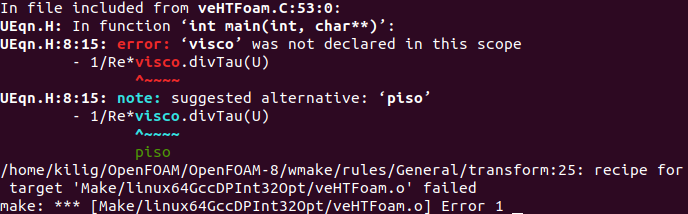

    编译求解器的时候产生了这样的一个报错:
    我查看了foam-extend中粘弹性流体求解器,发现foam-extend中没有这一问题,想问一下各位大佬,造成这一报错的原因是OF8中没有这一相关设定,还是其他原因呢?
    如是缺少这一设定,那我应该在哪里进行加载呢?:134:

    已解决,这个定义是在creatField.H中定义,但是我的问题的根源出在OF自带的粘弹性模型,这个已经解决了
