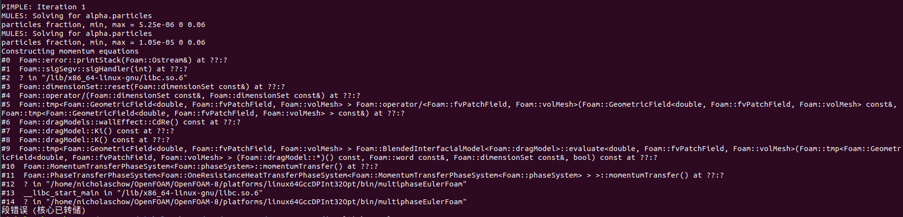

    编译可以通过,但查看未定义符号情况时出现如下问题:
    不知这个y_(wallDist::New(mesh).y())该如何正确植入呢?

    计算的时候会报错:
    @李东岳 也烦请东岳老师帮忙看看这个问题如何实现~ 三月再您的课上还问过您这个问题,但是下来自己搞没搞通:135:
    Zhy2022
    在dargmodel.C这个衍生类中没有mesh这个成员对象,不知道该如何引入
