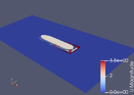

    大家好,我在做一个船在波浪中运动的模拟,采用重叠网格,求解器用的是基于overInterDyMFoam改编的overWaveDyMFoam(融合了waves2Foam),编译成功了。波浪用waves2Foam工具箱造波消波,合并网格的mergeMesh没有报错,计算在1.62秒发散了,用paraFoam看了已经算出的时间,发现只有内网格有波浪,外网格没有动静。这是为啥?

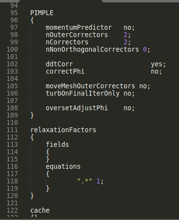

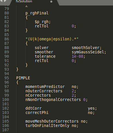

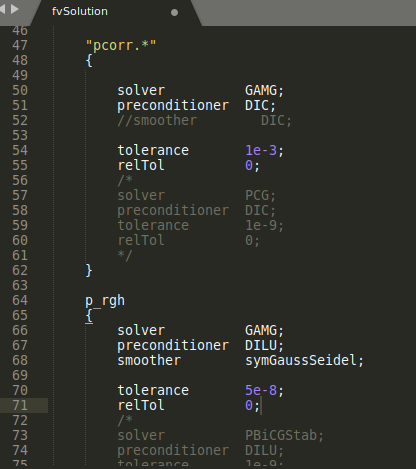

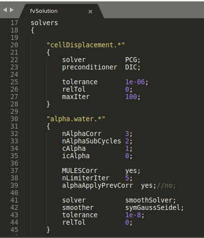

    另外,关于计算发散,我已经苦恼很久,没有找到解决不收敛的办法。听说一般是求解p_rgh出问题,希望大家看一下fvSolution是不是有设置的不合理之处?

    问题解决了,是因为setField的设置。
