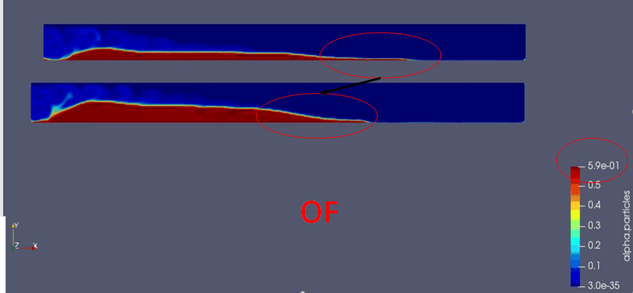

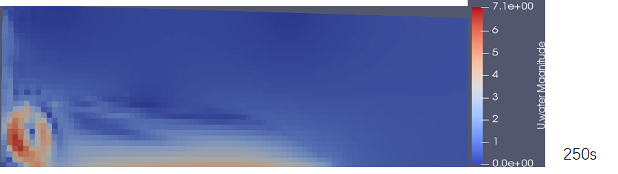

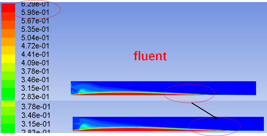

    @veen 感谢指点!目前的网格已经是加密后的了,对入口射流细节的捕捉更加到位。时间步采用自适应,也能最大程度保证计算准确性。
    现在就想明确两个问题:为什么最大堆积分数不像fluent那样,(1)在砂堤沉降后就达到alphaMax(明明已经没有速度);(2)为什么砂堤铺开后会回缩一段距离后再往前堆积。

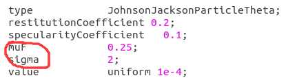

    @Zhy2022 之前你圈起来的两个参数应该是固相之间的相互作用力或者双流体之间的相互作用力系数,你可以查一下文献。
    你的入口边界是均一的固相体积分数?因为你的固相体积分数比较大,不知道你的实验是什么样的设定,但是实际情况中水流携沙也是随着离壁面距离增加而减小的,我的建议可以按实际情况去设定。
    在沙堤沉降就达到alphaMax这个是没有问题的吧,或者我没太理解你的意思。
    我建议你可以在模拟中用一下网格自适应,提高一下局部的分辨率。
    关于沙堤堆积后再推进和水沙运动理论有关,在水流携沙运动中,开始的时候水流中沙物质分数较大,在非饱和路径中以堆积为主,随着沙物质的堆积,计算域内非堆积搬运出现概率逐渐增加,沙丘开始逐步运动,你可以求一下沙丘的几何中心,看一看沙丘的运动情况,最开始应该是随着堆积几何中心移动最快,然后出现一段比较稳定的区域,最后如果计算区域和时间足够长,它会以比较衡定的速度运动。(以上是我自己的理解,也有可能有些问题)

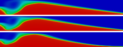

    @veen 多谢前辈的指点!

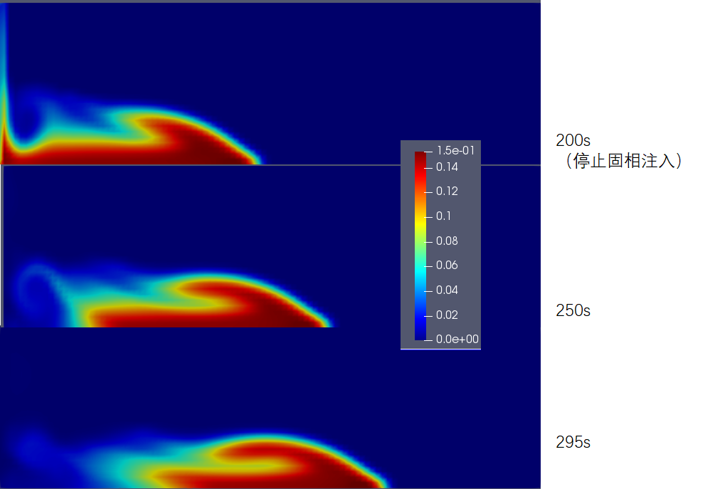

    入口给的均一固相分数(根据实际工况设置);
    砂堤沉降就达到alphaMax是fluent的模拟结果,我的这个模拟工况就是没能达到,所以感觉有问题;
    在我的工况下,砂堤运动规律大概是清楚的,因此推测固相分数在模拟中回缩可能是有问题的
    不太明白砂堤几何中心该如何获得。

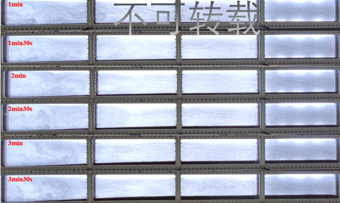

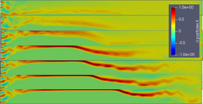

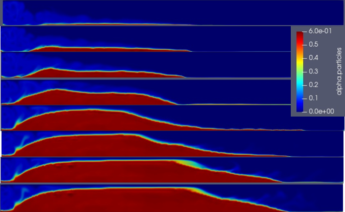

    下面附上实验结果和模拟结果(没法传动图):

    @veen 还在整理研究结果:136: ,但是也有了一点新认识:
    1)沉降效果与曳力模型和颗粒粒径有关;
    2)砂堤回缩与边界条件和固相应力模型(猜测,用JJ比JJShaffer要好,且正在植入其他模型)有关;
    3)达不到alphaMax我猜想可能也和固相应力模型有关。

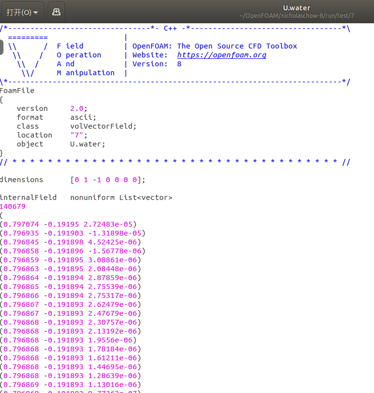

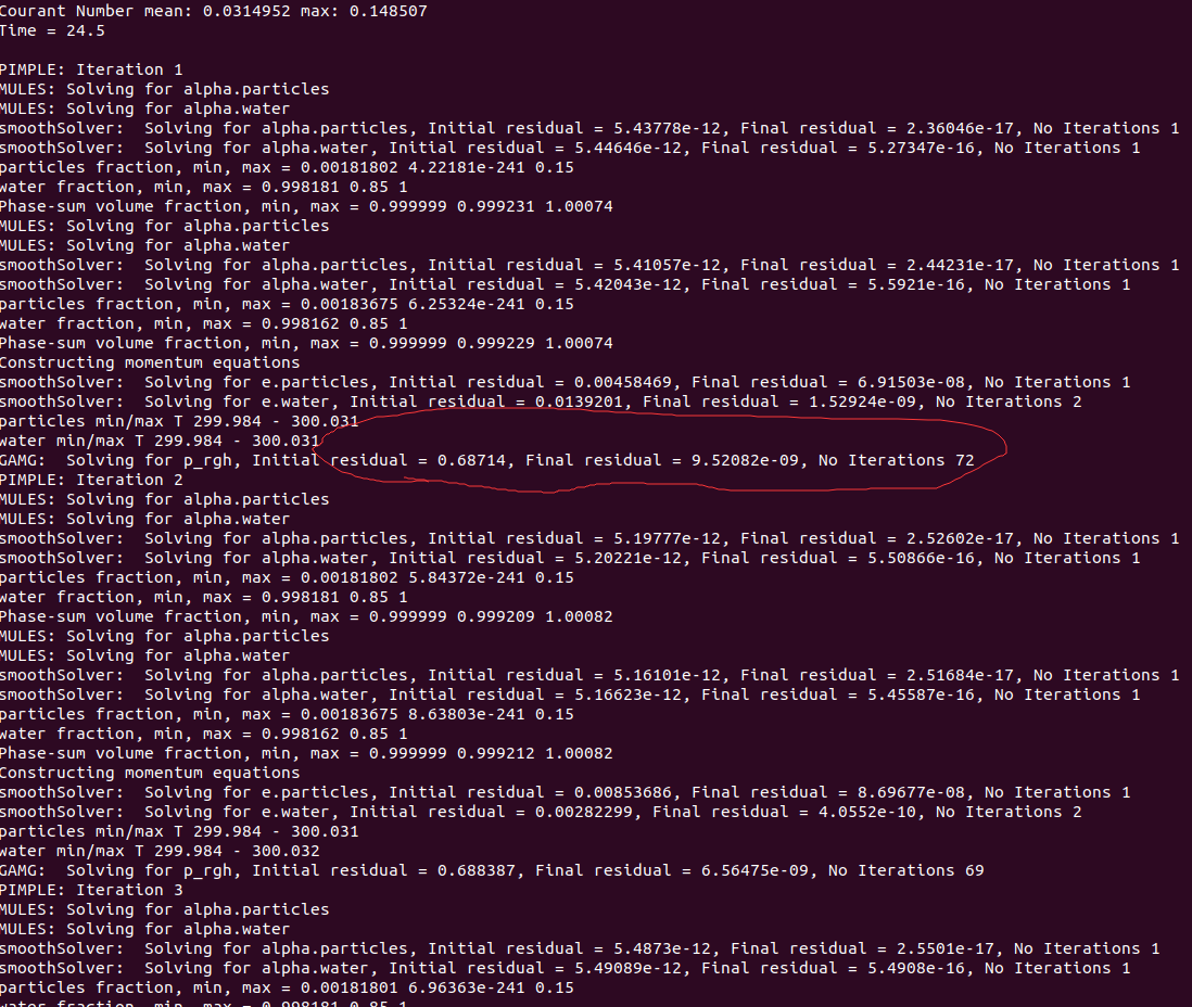

    #51

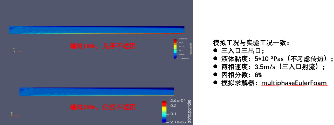

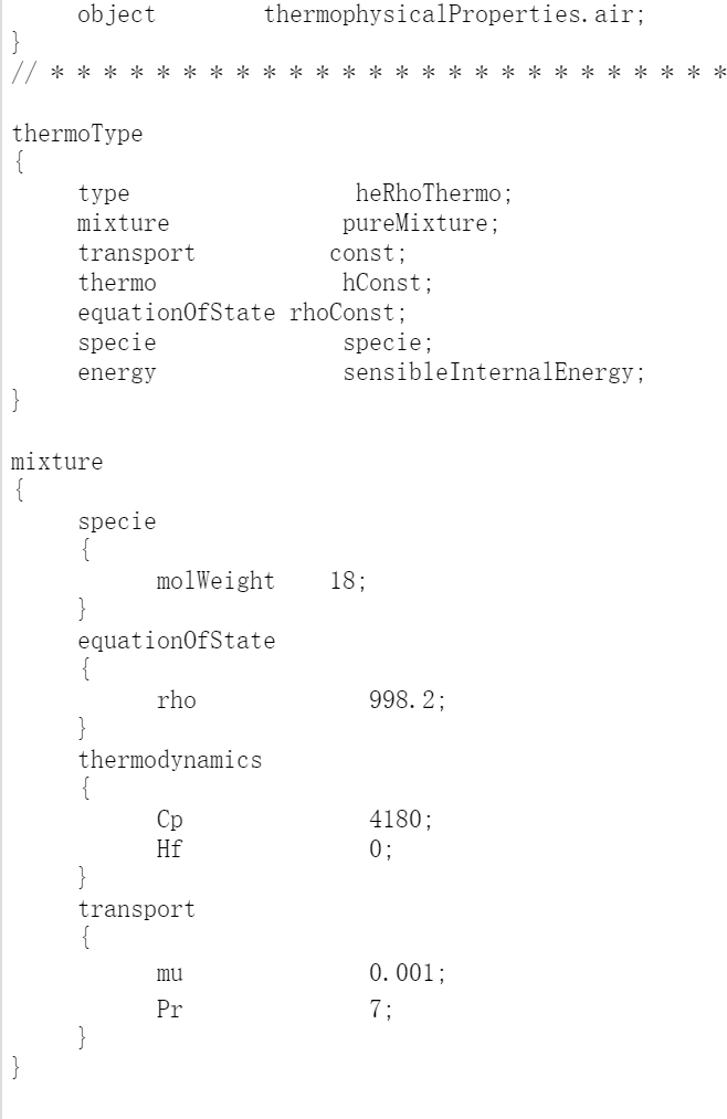

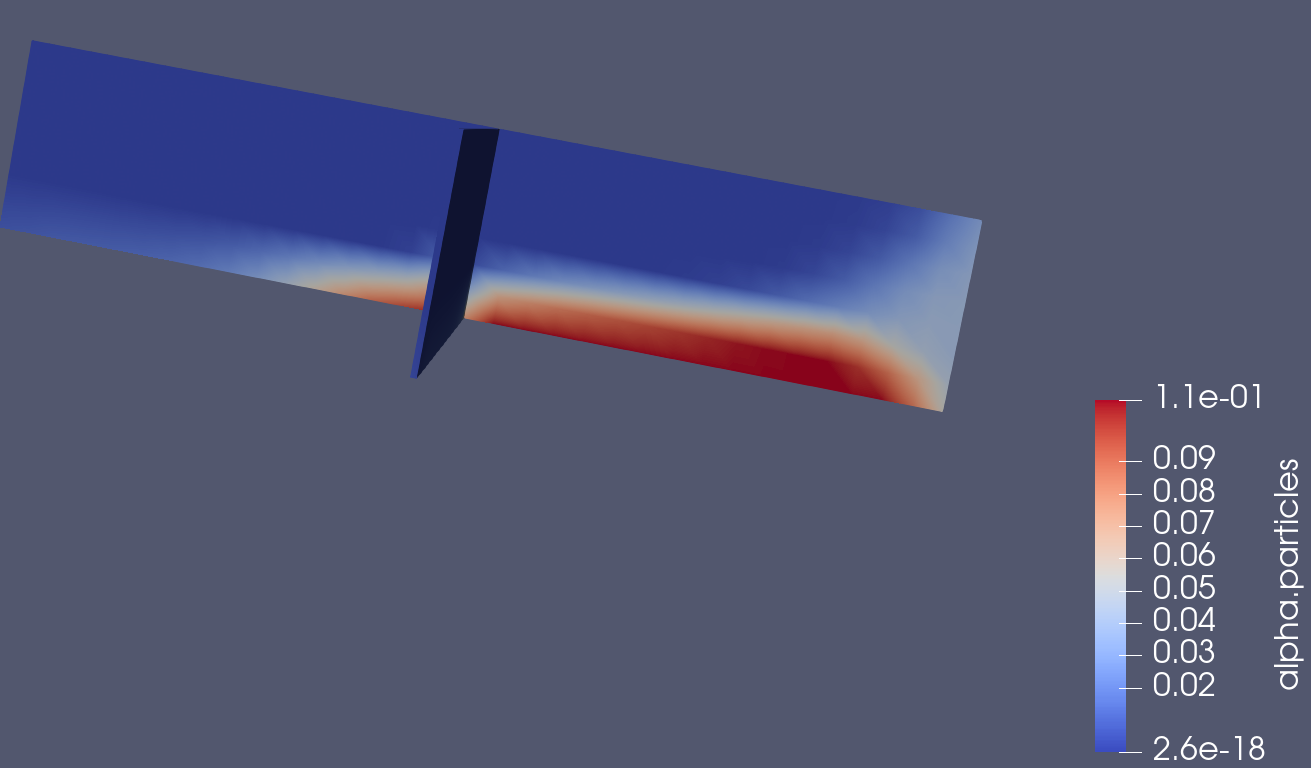

    @Zhy2022 您好,我的入口沙子体积分数0.038,沙子堆积体积分数显示0.11左右,没有到0.62,请问您是怎么解决这个问题的?5d9e0f95-a7aa-483b-beec-8f8c4f45e87f-image.png

    #52
    @祝收敛 感觉像是frictionalStressModel和granularPressureModel选择不当的问题

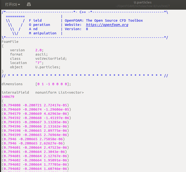

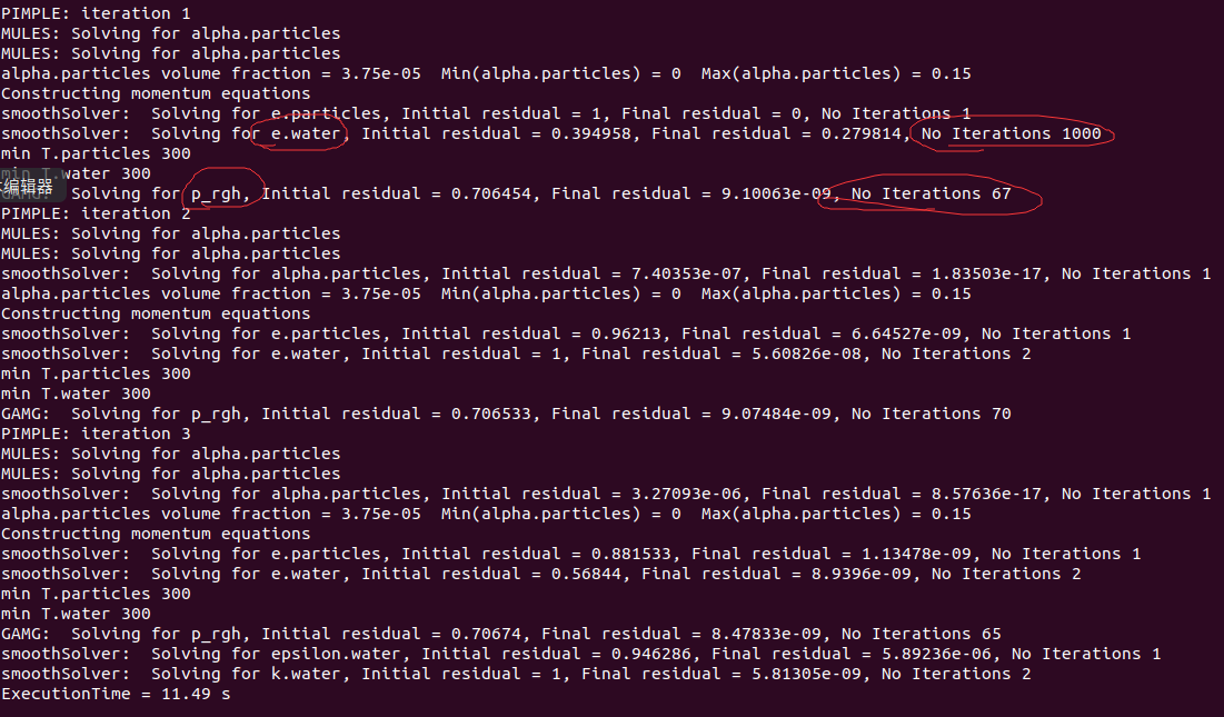

    祝收敛
    在 中回复了 Zhy2022 最后由 编辑
    #53
    @Zhy2022 您好,frictionalStressModel和granularPressureModel里面的模型我都试了一下,并且有的跟fluent选的一样,但还是这个问题。我能否把算例分享给您,你帮我看一下,我的模型网格是20倍粒径,单核跑起来很快,不知道怎么分享给您合适?还有一个问题就是,我如果不把物性参数改成water,用官方算例air,结果就是正常的,能达到紧密堆积0.6.不确定是不是我物性参数改的有问题?faac38a7-acef-406c-8ae4-47b7d5bbfd64-image.png
