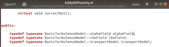

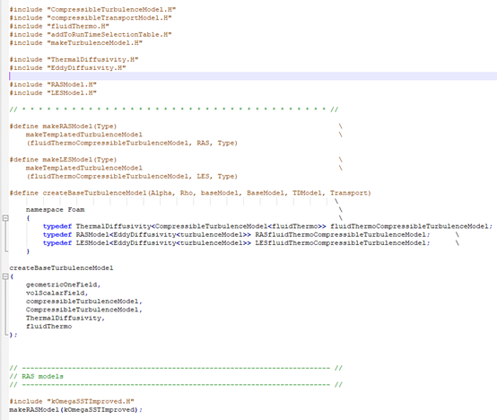

    各位老师大家好,我最近开始学习改OpenFoam里面的湍流模型kOmegaSST,用的是compressible里面的rhoSimpleFoam求解器。我的编译文件makeTurbModel.C报错,文件内容如下

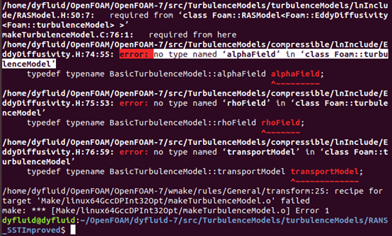

    报错的原因是说在compressible/lnInclude/EddyDiffusivity中没有alphaField, rhoField及transportModel,报错如下:
    但是我查看文件确实有这三个场
    这是怎么回事呢?

    已经解决。我的makeTurbulenceModel.C文件中namespace Foam的
    typedef RASModel<EddyDiffusivity<turbulenceModel>> RASfluidThermoCompressibleTurbulenceModel;
    typedef LESModel<EddyDiffusivity<turbulenceModel>>
    LESfluidThermoCompressibleTurb
    应该改成
    typedef RASModel<EddyDiffusivity<fluidThermoCompressibleTurbulenceModel>> RASfluidThermoCompressibleTurbulenceModel;
    typedef LESModel<EddyDiffusivity<fluidThermoCompressibleTurbulenceModel>> LESfluidThermoCompressibleTurb
