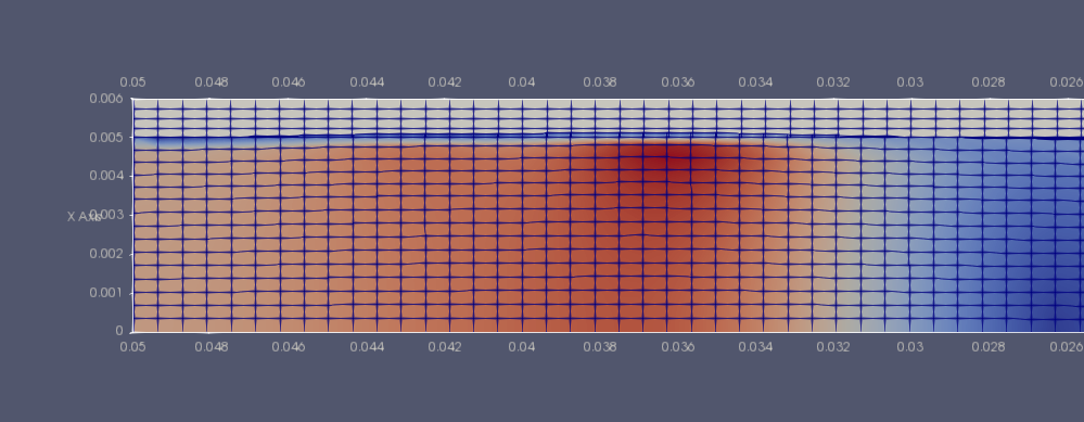

    请教一下这是什么问题,是动网格文件没有成功读取吗?
    我查看了模拟结果,发现只有下方的流体域的网格发生了变化,上方的固体域没有。:xiezuoye:

    @benqing 你好。我使用了算例的allrun脚本,运行并没有提示error,最后流体域的计算也完成了。但是当我查看结果的时候发现只有流体域(下面彩色的部分)的网格发生了变化,固体域(上面白色的部分)并没有发生变化,我就想是不是这个warning的问题,导致动网格出错了?批注 2020-09-09 224610.png

    @shepherd 其实我也不太懂,感觉是后处理的问题,我算过那个beamInCrossFlow的算例,结果也是只有流体域的网格变化,固体域的后处理不知道怎么弄

    @benqing 会不会是因为固体域没有时间步,所以网格不发生变化?:xiezuoye:
