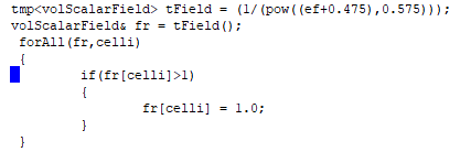

      fr是一个标量场,我想让其中大于1的值都改为0,但是用这个forAll循环,fr的值并没有改变。这是为什么啊?
      • S
        Samuel-Tu last edited by
        你这循环后的值会改为了1吧:134:
        • win
          win last edited by
          我说错了,我是想让大于1的值都改为1。但是没有改变。
          • 马乔
            马乔 副教授 last edited by
            你这是什么版本啊,为嘛那一通运算没有量纲检查。forAll这个只会遍历内场。
