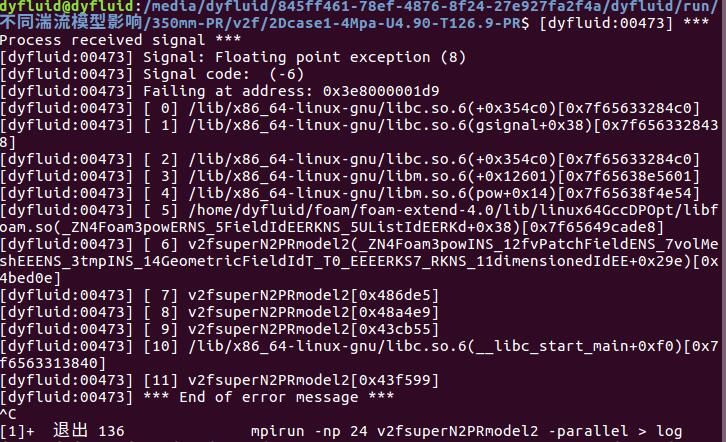

  • strive_DUTS 离线
    strive_DUTS 离线
    strive_DUT
    计算发散报错如下:
