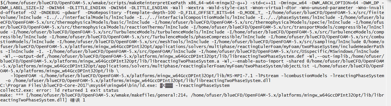

    collect2.exe:error:ld returned 1 exit status

    基于reactingTwoPhaseEulerFoam编写的,在这个求解器里面有个twoPhaseSystem文件夹,没有动这个文件夹,只是添加了气固异相反应源项,运行Allwmake以后,出现这个错误

    我遇到过类似的问题但不确定是否一样,你可以试一下Make/files中加一个'USER'
    EXE = $(FOAM_USER_APPBIN)/

    @同学博 好的,我试试,谢谢了
