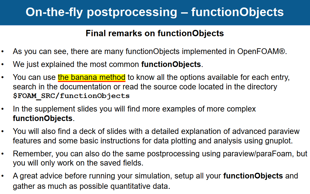

    请问一下图里面黄色矩形框里面说的这个方法,banana method找所有可用选项,这个方法是什么意思?

    把文件里某一个选项的值填为banana(任何一个错误的值都行),让错误信息输出该选项所有的正确可选值

    @Cp_Zhao 明白了,感谢指点!!
