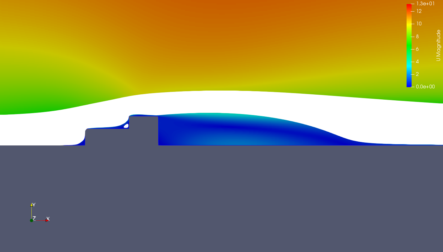

    各位CFDer,我最近做了一个高低屋面的流场计算,流线如下图:
    计算稳定后(低屋面上的分离点位置不再变化),提取低屋面上的摩擦速度,发现摩擦速度比论文里说的偏小,但分离点的位置(摩擦速度为0的点)对应上了。

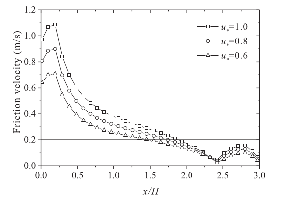

    论文摩擦速度如下(看u*=0.8的线):

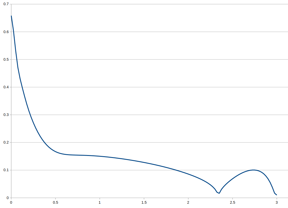

    我算出来的摩擦速度如下:

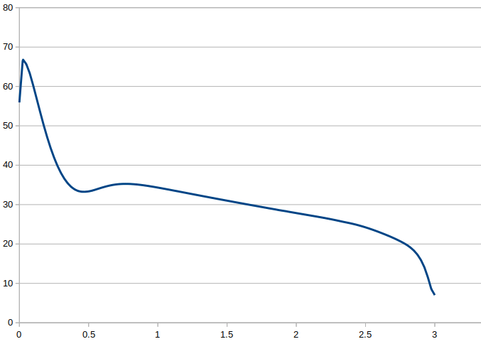

    想不通是什么原因,我的yPlus如下:

    使用的realizedKE(和论文一致,但论文使用的是FLUENT,未说明壁面模型),我的k壁面使用的是kqRWallFunction(高低雷诺数都适用),我的epsilon壁面使用的是epsilonWallFunction(高低雷诺数都适用),我的nut壁面使用的是nutkWallFunction(高低雷诺数都适用)
    请大家帮忙分析下原因
    Samuel-Tu
    另外,我的摩擦速度是用壁面剪切应力wallShearStress的X分量开平方计算出来的,我的模型是不可压流体,因此没有除以密度,这个计算应该没问题吧。
