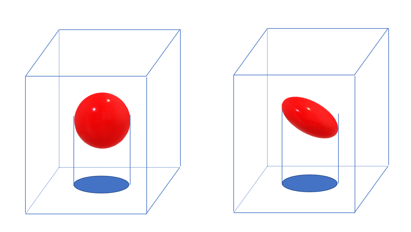

关于openfoam 中的bubble的projection area
请问一下, 如果得到这个bubble的projection area和horizontal diameter呢?
我现在尝试两种方法, 第一种对气泡旁的alpha数据在python中进行3D griddata处理, 得到alpha < 0.5的数值, 然后将所有坐标投影到一个平面(比如 z=0), 然后使用CV2进行图像分析,得到半径, 圆心和投影面积
但是因为需要计算量巨大, 我们在griddata中的space number取30-50, 这样造成误差比较大.第二种办法是使用openfoam的后处理sample获取 z=z_bubble的constant plane然后进行2D griddata, 得到的数据比较好, 但是问题是当遇到图2中的气泡时, 这个方法就不好用了, 请问openfoam有没有一种后处理方法可以将气泡表面捕获然后给出projection的坐标呢?
