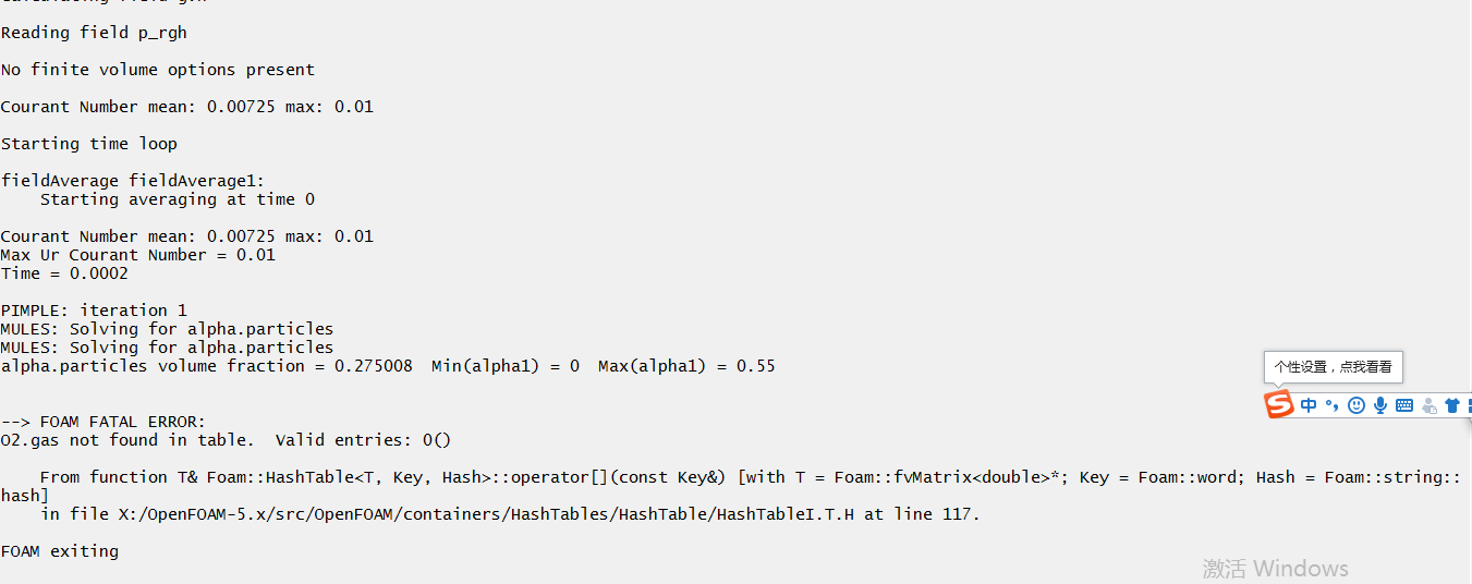

    我是仿照算例中的气液两相加化学反应的例子

    化学反应和气相组分是取的其他算例中甲烷燃烧的化学反应,形式与reactingTwoPhaseEulerFoam中气液两相一样,运行开始后,species()读取都是没有问题的

    错误信息是,o2.gas?

    @星星星星晴 嗯嗯,我在0文件夹中也有O2.gas这个文件,我也好迷

    这个问题解决了
    phaseProperties文件中的type设置错误
