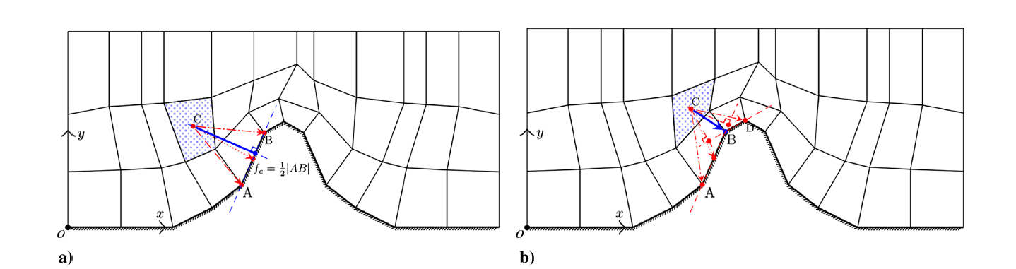

    目前有一点进展了,阅读了论文:《Verification and Validation of OpenFOAM for High-Lift
    Aircraft Flows》,里面有提到,OpenFOAM默认的壁面距离计算方法是计算网格中心到最近壁面的中心的距离,下图来源于论文截图
