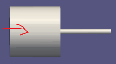

      可压缩,0时刻,U的大小怎样确定?
      C 1 Reply Last reply Reply Quote

        你可以直接用压力进口对可压缩来模拟。就是压力进口、压力出口:sunglasses:

          据说可压缩的压力入口是这么给的:
          totalPressure
          pressureInletVelocity

            dimensions [0 1 -1 0 0 0 0];
            internalField uniform (0 0 0);
            boundaryField
            INLET
                type fixedValue;
               value uniform (0 0 0);
            WALL
                type            fixedValue;
            OUTLET
                inletValue      uniform (0 0 0);
            这样写对不对?
