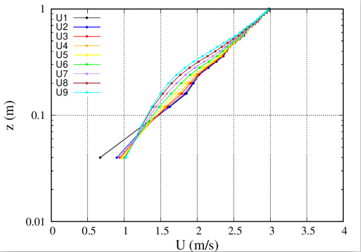

    请问在使用turbulentDFSEMInlet入口类型计算过程中,随着计算的进行,后半部分的风场慢慢的变得不是对数廓线了,请问是什么原因,有没有大佬知道。
    我的初始边界信息:
    计算域:xyz为1011(m)
    U:
    inlet
            type            turbulentDFSEMInlet;
            delta           1;
            U
                type        mappedFile;
                mapMethod   nearest;
            R               uniform (0.8 0 0 0.4 0 0.4);
            L               uniform 0.004;
            d               1;
            nCellPerEddy    1;
            scale           1;
        outlet
            type            advective;
        "(topWall|front|back)"
            type            zeroGradient;
        "(bottomWall|Model)"
            type            noSlip;
    输入文件:
    point:
    ( 0 0 0.01 )
    ( 0 0 0.05 )
    ( 0 0 0.1 )
    ( 0 0 0.15 )
    ( 0 0 0.2 )
    ( 0 0 0.25 )
    ( 0 0 0.3 )
    ( 0 0 0.35 )
    ( 0 0 0.4 )
    ( 0 0 0.45 )
    ( 0 0 0.5 )
    ( 0 0 0.55 )
    ( 0 0 0.6 )
    ( 0 0 0.65 )
    ( 0 0 0.7 )
    ( 0 0 0.75 )
    ( 0 0 0.8 )
    ( 0 0 0.85 )
    ( 0 0 0.9 )
    ( 0 0 0.95 )
    ( 0 0 0.99 )
    U:
    ( 0 0 0 )
    ( 1.048097372 0 0 )
    ( 1.499488341 0 0 )
    ( 1.763535131 0 0 )
    ( 1.95087931 0 0 )
    ( 2.096194744 0 0 )
    ( 2.2149261 0 0 )
    ( 2.31531203 0 0 )
    ( 2.402270279 0 0 )
    ( 2.47897289 0 0 )
    ( 2.547585713 0 0 )
    ( 2.609653562 0 0 )
    ( 2.666317069 0 0 )
    ( 2.718442442 0 0 )
    ( 2.766702999 0 0 )
    ( 2.811632503 0 0 )
    ( 2.853661247 0 0 )
    ( 2.893141184 0 0 )
    ( 2.930363858 0 0 )
    ( 2.965573488 0 0 )
    ( 2.992431707 0 0 )
    计算3600s后,平均风速廓线,U1U2U3U4U5U6U7U8U9的位置为0.1,2,4,5,6,7,8,9,9.9
    zzzzz7777
    #47
    @疏影横斜水清浅 为啥你的输入文件没有雷诺应力的信息呀 可以讨论下
    疏影横斜水清浅疏 1 条回复 最后回复
  • 疏影横斜水清浅疏 离线
    疏影横斜水清浅疏 离线
    疏影横斜水清浅
    在 中回复了 zzzzz7777 最后由 编辑
    #48
    @zzzzz7777 我给了一个相同的雷诺应力,不是廓线。
    Z 1 条回复 最后回复
    zzzzz7777
    在 中回复了 疏影横斜水清浅 最后由 编辑
    #49
    @疏影横斜水清浅 这样给可以就不符合湍流边界层的规律了啊
    疏影横斜水清浅疏 1 条回复 最后回复
  • 疏影横斜水清浅疏 离线
    疏影横斜水清浅疏 离线
    疏影横斜水清浅
    #50
    @zzzzz7777 大气边界层的雷诺应力应该怎么给,也有人说这个初始条件不重要,给的差不多后面也可以发展出正常的
    zzzzz7777
    #51
    我是用其他人算的数据差值给的 RANS算不准雷诺应力
