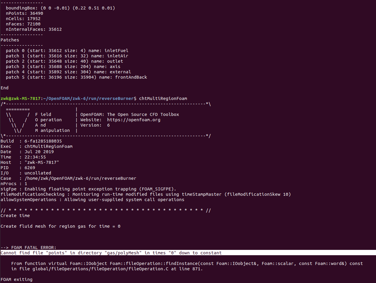

    你好,本人刚从fluent转到OpenFOAM。在看tutorials/heatTransfer/chtMultiRegionFoam中的案例,发现按
    > blockMesh
    > chtMultiRegionFoam
    这样来运行,直接就报错了。请问是输入的命令不对吗,还是案例文件本身有错误。这是运行的案例文件reverseBurner的结果。希望各位能帮忙指导一下!感谢!reverseBurner出错.png

    楼主,我帮你看了下这个Tut下的所有case。我的版本是v1712,与您的不一定一致。
    1. 您这个求解器下,我这边看到的是6个case。
    2. 每个case我都进去看了,然后前四个我看了他的./Allrun的内容。每一个都不是简单的划分网格blockMesh,然后运行xxxFoam,就开始算的。
    3. 如果你想跑算例,可以直接在case目录下,输入./Allrun,即可,清楚用./Allclean
    4. 如果你想手动,可以用vim ./Allrun,看看他到底调用了多少命令。也就是说,blockMesh, ..., xxxFoam之间。
    提醒一句,有些时候,一上来就用,也不见得好。B站有视频,网上也有视频。推荐看丹麦科技大学陈昊的视频,讲的很不错的。或者东岳流体。
