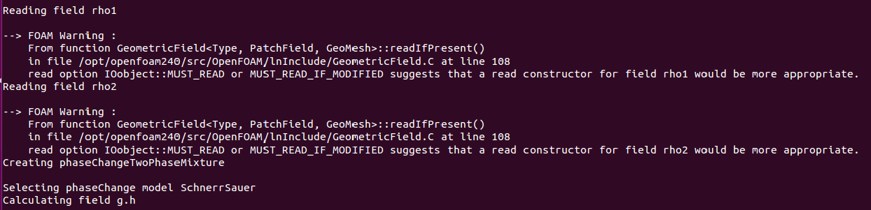

    是什么意思呢?是否影响程序进行?

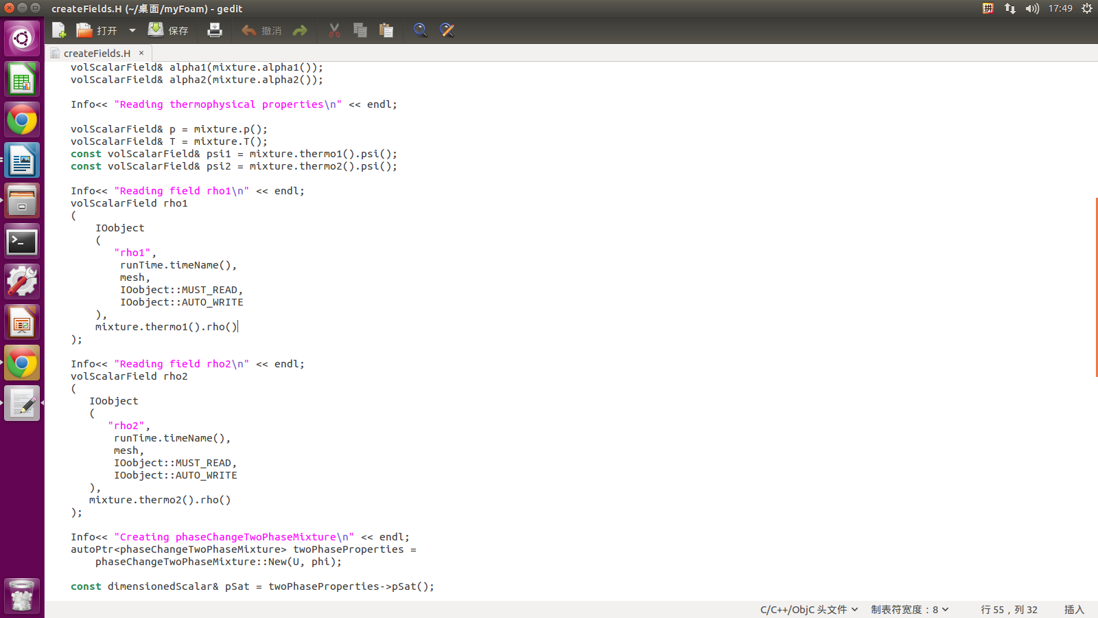

    Hi, @mark
    你的rho1通过mixture.thermo1()rho()读取赋值,因此不需要指定为IOOBJECT:MUST_READ可以指定为NO_READ.

    IOOBJECT:MUST_READ可以指定为NO_READ 意思是不需要读取case里面两个密度?
    在 中回复了 mark 最后由 编辑
    @mark
    对的:sunglasses:

    另一个类中需要密度,不读取不行吧?
    在 中回复了 mark 最后由 编辑

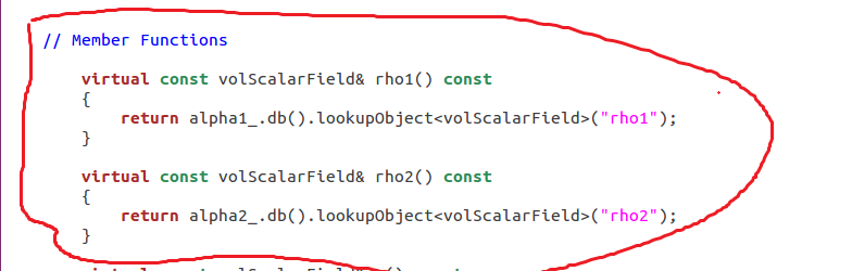

    @mark 在 --> FOAM Warning : 中说:
    另一个类中需要密
    这是从注册的场中获取密度,
    之前是createFields中是否从0文件夹获取密度哦:sunglasses:

    createFields中是从0文件夹获取初始密度,后面通过mixture.thermo().rho()赋值(通过状态方程求得rho1 rho2) 这样是否可行呢? @cfd-china
    在 中回复了 mark 最后由 编辑
    @mark 可以,不过如果你要mixture.thermo().rho()赋值,为何还要读取密度呢?

    初始时刻rho2 为0 ,rho2蒸汽相是由于相变产生,解释的通?
    在 中回复了 mark 最后由 编辑
    @mark
    那就可以不读取密度:sunglasses:
