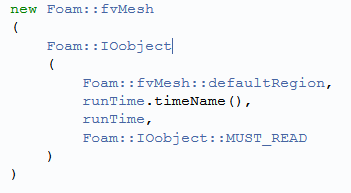

    请教大家,我目前有一个interDyMFoam的case,在运行过程中需要新建一个网格,然后在新的网格上用simpleFoam求解一个变量,这个网格与当前时间步的动网格相同。这个怎么实现啊?我只知道如何新建一个网格1dacabea-512e-402c-bbe8-e181f47553e3-image.png ,但是新建的网格只是最初的网格。

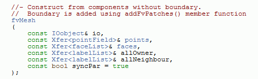

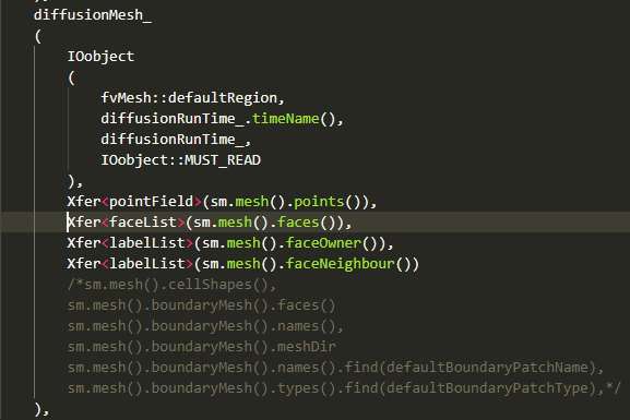

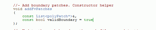

    准备试试这个构造函数456160bc-0179-487c-8600-b932d8e83f83-image.png ,
    但是需要用addFvPatches()这个函数添加边界,f377fbcd-6e6c-4b52-9e87-d036de5ca0f6-image.png 这个List<polyPatch*>& 怎么获取呢?
