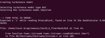

    如题,在CFD online中找到了设置非均匀T的方法,但是不知道为什么 设置非均匀的k的时候就报错。。
    of41
    错误信息如下

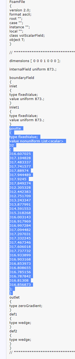

    下图是CFDonline的post
    https://www.cfd-online.com/Forums/openfoam-pre-processing/62123-problem-nonuniform-boundary-conditions.html

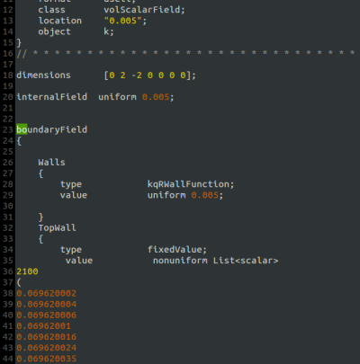

    好吧,问题解决了,在其他相同case中找到了k的file,然后发现其他patch都可以用nonuniform List <scalar>,只有文件的第一个patch使用的是uniform 0.005,于是改变了一下两个patch的设定顺序就可以正常运行了。
    原本不相信同事说的他在编译的过程修改一下公式的顺序就成功编译了的故事。。。现在我相信了!
    这是修改后的文件。
