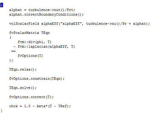

  3. buoyantBoussinesqSimpleFoam中TEqn.H的问题
3 帖子 2 发布者 3.7k 浏览
    LiuZhuang
    然后这个phi的意义是不是速度矢量u?这个phi是不是一个对象,它的位置在哪里?我想在这个phi的z方向上加一个固定的速度,请问我该怎么做?@东岳
    LiuZhuang
    查阅了一些资料,了解了phi是一个通量,含义为Uf*Sf,那么我在温度方程里的对流项中的Ux变成Ux+C,请问我该怎么做?
    ZX
    phi一般是流场解出来之后,用速度在网格面心插值得到的surfaceScalarField。也就是说,phi是求解出来的量,不能随意改动吧?如果要改温度方程对流项,应该再叠加一个phir,类比interFoam求解器相分数方程的interface compression term。
