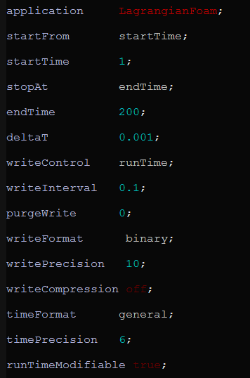

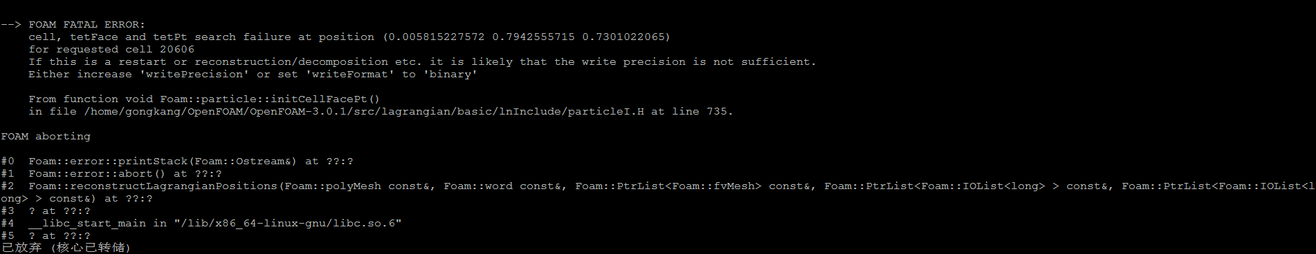

    0_1544411583846_5de6de34-3865-4f4a-9ea1-0015c6b92116-image.png 我已经按照错误提示修改了0_1544411656093_3518b5d8-ca19-4dc8-ab43-98e70ad4a656-image.png 还是有问题,但最奇怪的一点是,有些时间可以,有些不可以,比如75s不行,但74可能就可以,而且只有在加了颗粒计算的时候会有这种情况。

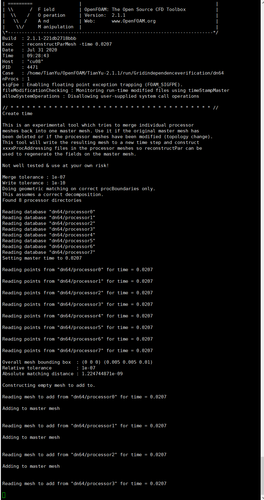

    @calrel 你好,我这边也是并行计算时采用的三维动网格求解器,后处理reconstructPar时遇到了同样的问题,我想咨询一下,我这边简单的只是在计算完成后输入两个指令reconstructParMesh和reconstructPar,同样会报错,你有遇到吗?
    经过尝试发现这个reconstructParMesh指令需要指定单独的时间步(reconstructParMesh -time 0.001)进行操作,后面紧跟一个reconstructPar -time 0.001,然后再去重构下一个时间步,如此往复循环直至所有的时间步都被重构。

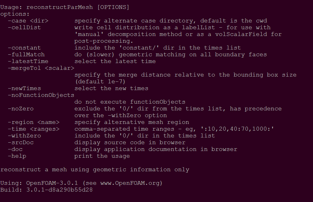

    8637cbb4-d33e-4418-8ade-6895044eacce-image.png 你是想对某个时间段进行整合吗?这个图应该对你有帮助。

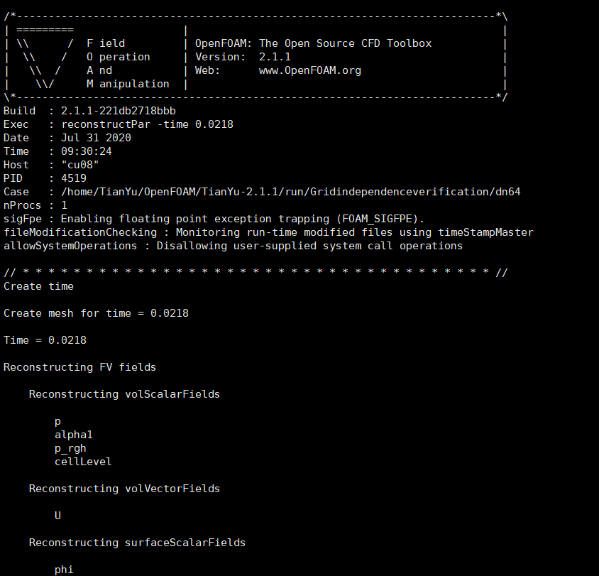

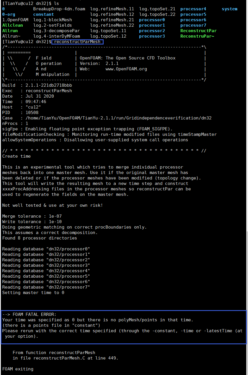

    @calrel是这样的,我的仿真时间是从0到50ms,计算时间间隔是e-6s,写出的时间间隔是e-4s,我想把这些写出的所有的时间步,从0.0001到0.0499,都重构处理,这样在paraView里就可以看到完整的模型场嘛,如果直接输入reconstructParMesh的话,报错如下图, dae0adad-a66c-4b4b-ac26-83d9091ef2f1-image.png 即使后面加了-case,-fullMatch,-noZero都一样的报错信息,跟上面一个大佬的回答不太一样,不知道你是不是也一样?
    经过尝试发现这个reconstructParMesh指令需要指定单独的时间步(reconstructParMesh -time 0.001)进行操作,后面紧跟一个reconstructPar -time 0.001,然后再去重构下一个时间步,如此往复循环直至所有的时间步都被重构,不知道是不是都要这样来,比较麻烦,如下图所示b021e43b-7f85-49f0-b2e7-0cc3f7fc7e6e-image.png 0b1b8e86-1887-4b71-9483-ff6d8e918477-image.png9c139540-068d-45ac-8513-e1941ad04ede-image.png 随手截的图,时间没有对的上号

    您好,已经2024年了,我在使用DPMFoam时候也遇到了同样问题,请问您已经解决了么。我目前用的of300,版本太老了,而且昨天使用时候都没有这个报错,今天就改了一下粒子数和初速度就有这个报错。是不是of新版本的拉格朗日的求解器稍微好用一点
