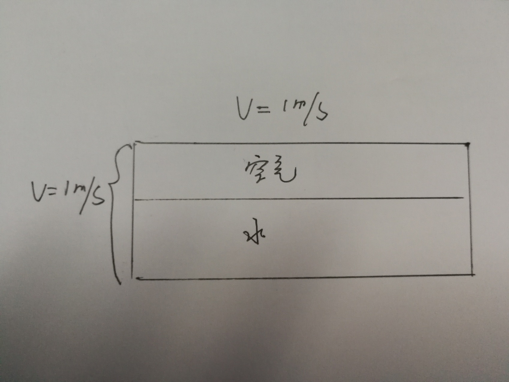

    大家好,如图所示,在二维矩形空间内,空气和水体均以1m/s的速度水平向右运动,左侧边界条件为速度入口,顶面的速度边界条件我设为
            value           uniform (1 0 0)
    在p_rgh文件中,顶面的设置我参考已有的算例,
        atmosphere
            type            totalPressure;
            p0              0;
            U               U;
            phi             phi;
            rho             rho;
            psi             none;
            gamma           1;
            value           uniform 0;
    运行以后顶面的速度跟我预期的不一样,变成非常小的数值了。我检查了一下初始时刻的结果,顶面的速度也是1m/s。
    在这里请教大家我设置的边界条件在哪里出现错误了呢?该如何设置呢?
