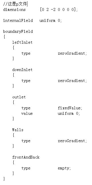

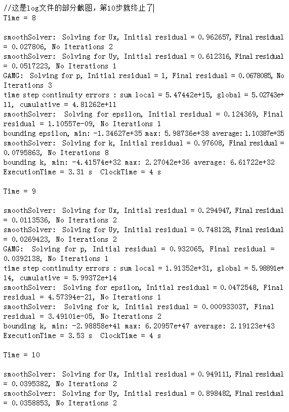

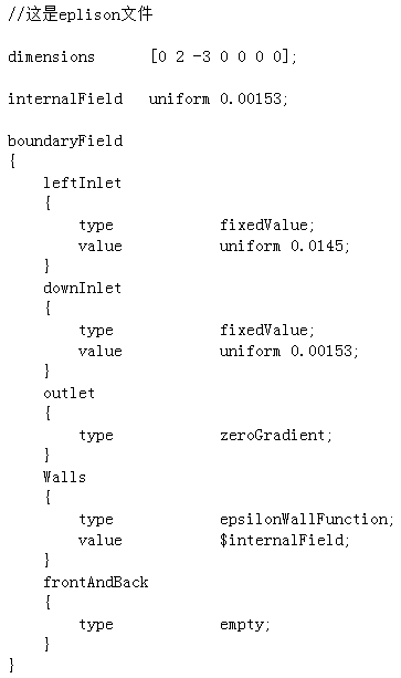

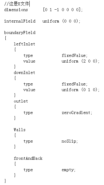

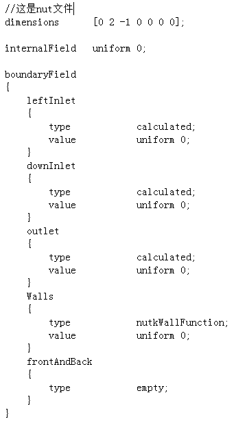

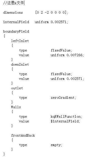

    各位大佬,我做了一个 T 形管的稳态模拟,该T形管左端进口速度2m/s,下端进口速度1m/s,右端为outlet,用的是simpleFoam,在我计算了10多步,就出现问题了,发现bounding k和bounding eplison的值特别大,我猜想这是出错的原因,,但是我不知道自己该如何进行弥补,因此我附上了0文件夹下的k、eplison、p、U、nut以及log文件的截图,求大佬们帮助一下,谢谢!0_1537274990785_k.PNG 0_1537274998945_eplison.PNG 0_1537275008082_p.PNG 0_1537275013088_U.PNG 0_1537275020063_nut.PNG 0_1537275025878_log.PNG
