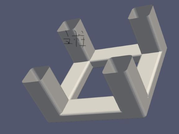

    请教各位,如图物体,能监测它在水中受到的整体的水动力(用force),因为有这么个边界条件,但是想监测这个物体上立柱的力,,能不能实现啊?(另外这个物体是动的)
  • B 离线
    B 离线
    bryantym
    想过将物体的几何模型分成立柱和底下的浮筒,这样可以设置立柱和浮筒的单独的边界条件,这样就可以监测力,但是物体是整体运动的,所以要用createPatch将立柱和浮筒组合成平台的边界条件,这样立柱和浮筒的边界条件又没有了
