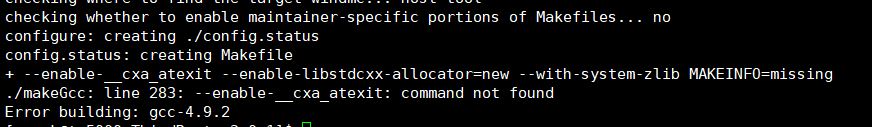

    您好,感谢您给的教程,现在我编译gcc是出现错误如下
    请问该如何解决

    @Jacobian 你好之前我也参照这个教程装的,但是还是有问题,编译gcc时候出线问题了,按您说的在280行左右的位置加入 --disable-multilib\ 这句代码后编译反而出现报错,我是64位的redhat,然后去掉这句后,关于这句话的报错没了,但是一直有一个报错如下图
    您能否帮我看看该怎么办

    @夜阑烟寒 这个问题我没遇到过,所以没办法直接解答。不过我建议用谷歌搜一下 --enable-__cxa_atexit 的相关内容,看看能否解决
