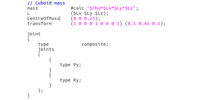

floatingObject算例相关问题请教小白刚接触openfoam,因为做振荡浮子有关的课题,所以在学习floatingObject算例。
有几个问题想向诸位前辈请教:
1、constant文件夹下存在两个动网格文件,是两个文件同时起作用吗?还是只有dynamicMeshDict文件控制动网格?
2、dynamicMeshDict中joint部分的参数含义是什么?我感觉与六自由度的constraint有关,不知道对不对?
3、如何通过pointDisplacement获取浮体的运动位移?是否与forces一样可以在controldict文件中设置functionObject来获取? -

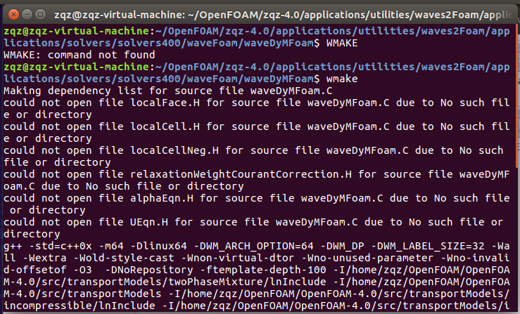

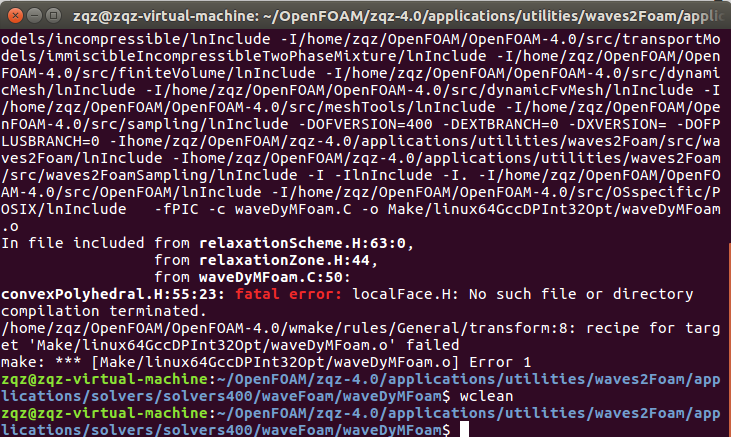

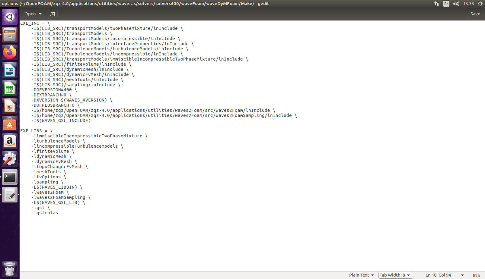

waveDyMFoam编译出现问题小白在尝试编译waveDyMFoam时,出现了如下的问题:
 也尝试了修改路径:
但是依旧出现这样的问题。
另外,当我尝试把单个头文件.H复制到waveDyMFoam文件夹下的时候,不会报错,但仅复制头文件的快捷方式进去仍然会出现以上问题。
请问东岳老师以及各位大神,该如何解决这个问题?
PS:openfoam的版本为4.0,waveDyMFoam按照手册由interDyMFoam改写。
