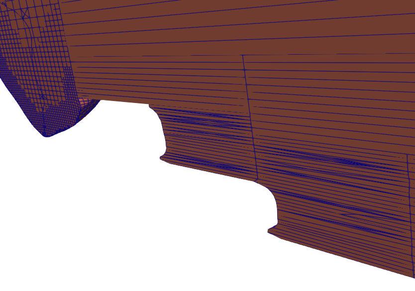

各位老师好,我进行风场模拟时在0/U/inlet使用了ABL入流边界,我的基础网格Z方向分辨率设置为64m,仅在贴近地形的部分进行了加密 level(4 4),如下图所示:
我想知道的是:入流处的网格太粗糙,会使入流处0-64m高度的这一个网格初始风速为同一个值,64-128m高度的风速同理,这样产生的ABL对数风剖线误差极大(原来的对数曲线变成了几段直线),这样的设置会对结果产生极大的影响吗?(因为考虑到我只需要结果点上方大约200m左右的风速,这也不过才3个初始网格)
解决的方案又该如何?是否可以通过将Z方向网格分两段加密来解决这个问题呢?如果我的地形文件高差为600m,下段的应该多高、分辨率应该至少为多少才能保证ABL对数流的风剖线正确设置?

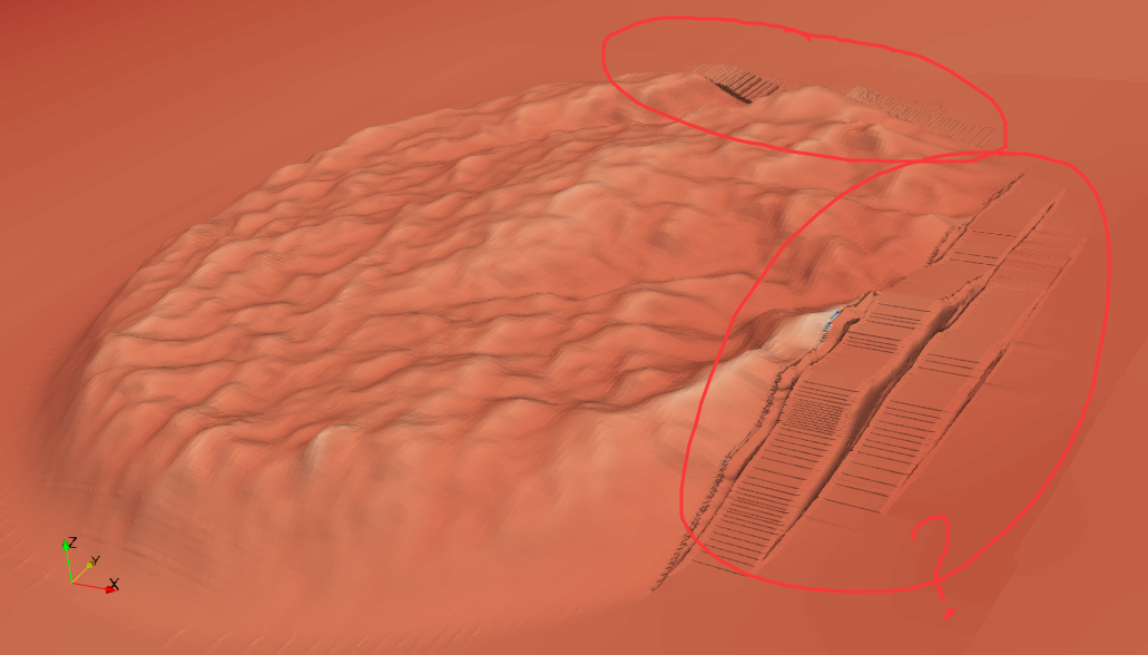

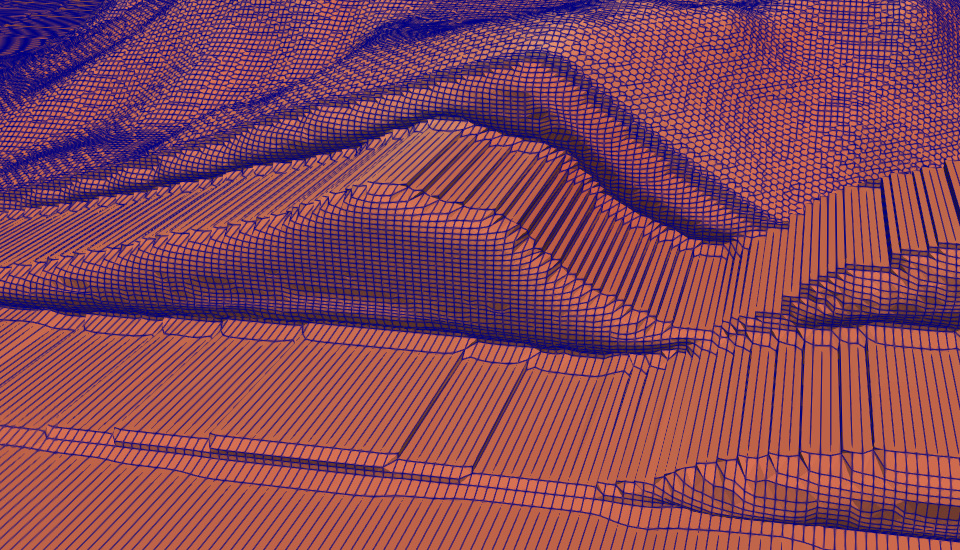

 看起来是网格了,我重新调一下网格,再跑一次,看会不会出现这种情况。
