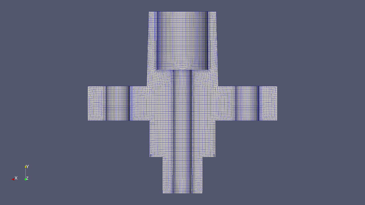

    @李东岳 网格开发就是兴趣,平时工作也做简单的求解器开发,还有边界条件开发之类的。其实边界条件开发做的比较多,因为物理现象的变数通常就是边界,处理源项之类的。网格开发是在接触cfmeshpro之后,就开始研究了,因为没钱买cfmeshPro,所以就想着自己开发一个类似的功能,平时有时间的时候就搞搞,没空就闲置着,网格的开发不是工作,没有时间压力。

    @cccrrryyy 参考了很多很多很多的文献,使用的是RBF算法,大体思想类似于《Adaptive radial basis function mesh deformation using data reduction》《Efficient mesh motion using radial basis functions with volume grid points reduction algorithm》等等,还有其他的很多论文。

    @cccrrryyy 基于开源的cfmesh以及openfoam自己开发的,搞了好几年,感觉目前基本能实现商业的版的这个多边界层功能。

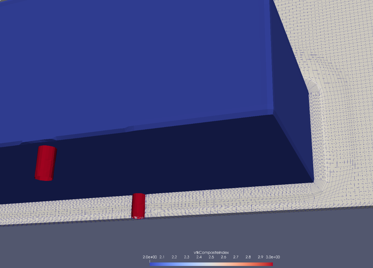

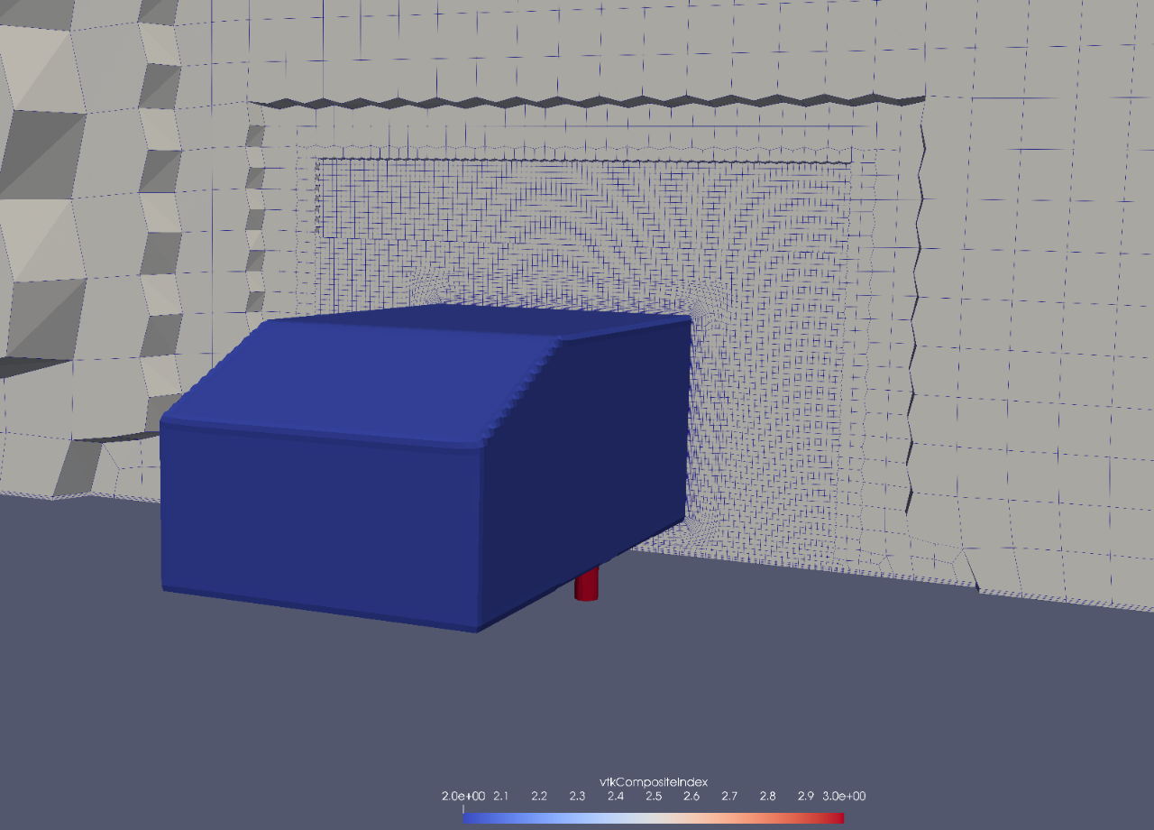

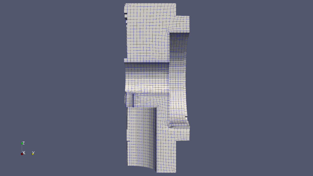

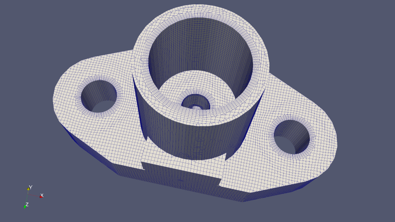

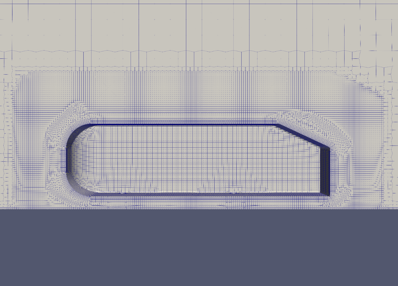

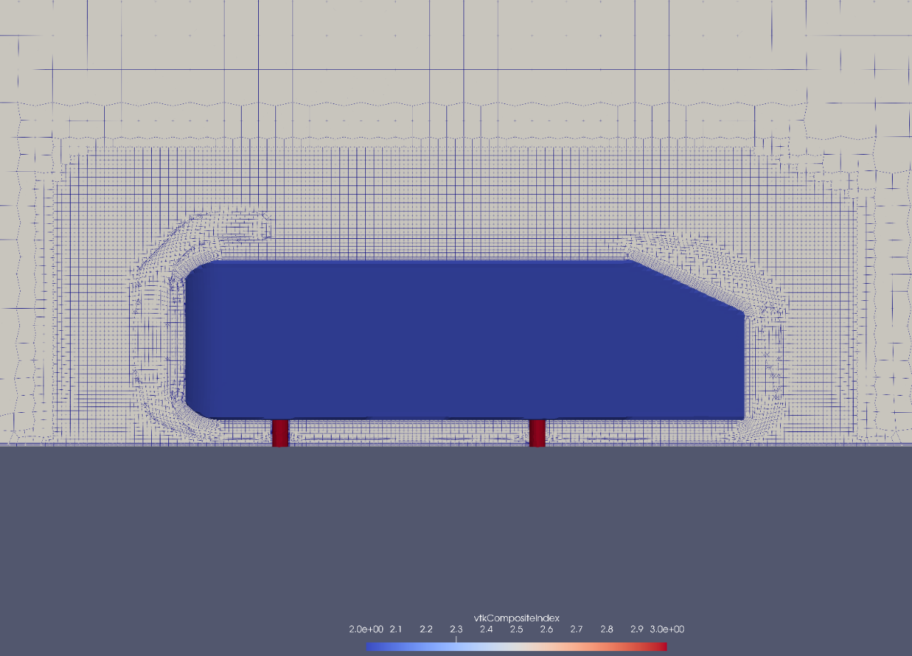

    近些年利用空余时间,开发实现了边界层网格生成的功能。
    mmexport1687610548798.png mmexport1687610547663.png mmexport1687610545333.png mmexport1687610543208.png mmexport1687610542222.png mmexport1687610538576.png
    做了个视频发在B站,写入外部链接如违规,可删
    【OpenFOAM 有限体积法 网格算法开发 流体多边界层网格 boundaryLayers 全自动-哔哩哔哩】 https://b23.tv/rXK10N5
