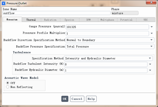

Fluent模拟水下燃气射流(类似于水下爆炸),水中出现前导激波,如何设置出口边界条件?@小旗子annie 解决了解决了,下载了个2019R1,然后在压力出口选项面板上勾选Non-Reflecting就好了。

对于帖子中 @小旗子annie 同志给出选取non-reflecting的建议,我试着算了。但是算一会就出错,压力还没传到边界上就提示边界处的turbulence参数发散了。

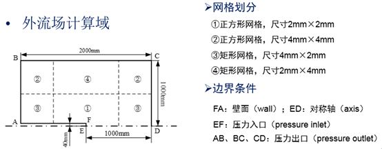

详细描述:计算模型如图所示,全域分块划分结构化网格。采用压力基求解,因为密度基不支持多相流模型,所以密度基下的自由边界条件和非反射边界条件(咱也不懂,咱也不敢问)就不能用了。

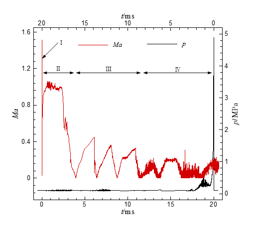

EF入口处利用profile文件给定高温高压高速燃气喷射(pressure-inlet),选取vof模型,爆轰燃气采用ideal-gas,液体水采用compressible-liquid,不考虑表面张力和重力,湍流模型选取标准k-e。入口参数如下:红色是管口马赫数曲线,下x坐标轴从左到右;黑色是管口静压曲线,上x坐标轴从右到左。
AB、BC、CD处为压力出口边界条件(pressure-outlet),指定静压为101325Pa,其余参数默认。

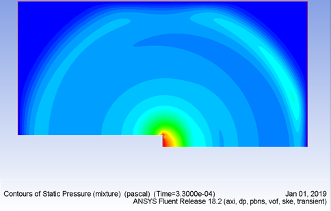

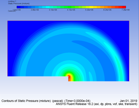

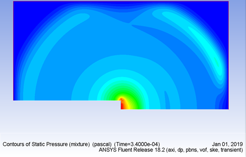

当考虑了水的可压缩性之后,出口的高压燃气撞击气水接触面,会在水中形成一道前导激波,如下图所示。以下均为压力云图
当这道前导激波到达边界处时,由于边界上指定静压为101325Pa,前导激波的压力和边界处指定的压力不匹配,压力骤降会形成膨胀波回传,然后整个计算域的压力场就乱!掉!了!
