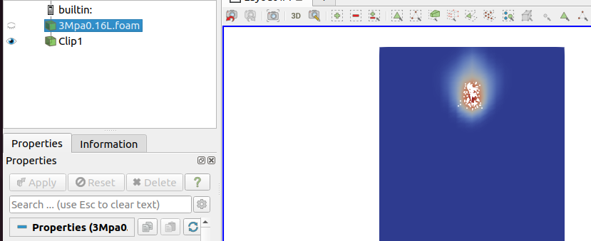

    按照东岳老师的思路解决了。方法是这样的,我又创建了一个平行的clip面,然后距离与一开始设计的那个面拉开一定距离。之后高亮新建的这个面,就不会显示法平面和框线了。注意一定要平行,不然面上的颗粒信息会丢失

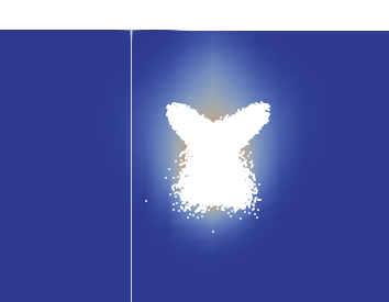

    @李东岳 感谢东岳老师的回复,但是高亮别的地方之后,slice面上的颗粒信息也变得显示不完全了,和取消勾选show plane的情况差不多
    高亮slice后同一时刻显示是这样的

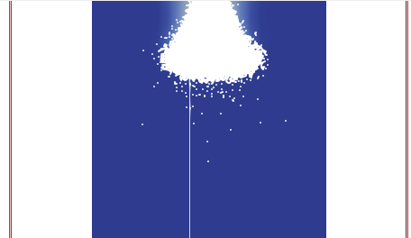

    各位大佬好,本人在用paraview 5.10.0处理数据时,发现slice的时候总是会显示slice的边框(红色)和法平面(白色)

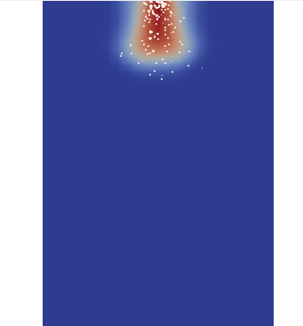

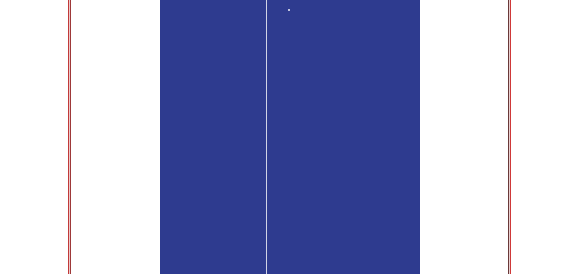

    我尝试了properties的各种勾选,都没有去除掉边框。唯一接近的是我取消勾选了show plane,边框没有了,但是我slice之后平面的颗粒信息没有了。
    勾选show plane
    不勾选show plane
