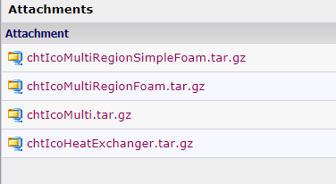

    大家好,我想下载几个CFD-online上别人写的求解器,这个网址:https://www.cfd-online.com/Forums/misc.php?do=showattachments&t=81746
    但是,我的权限不够:shangxue: 0_1545805979456_1545805957(1).png
    哪位大哥能帮忙下载呢?这是我的邮箱:zanlei@shu.edu.cn
    小弟不胜感激!

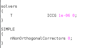

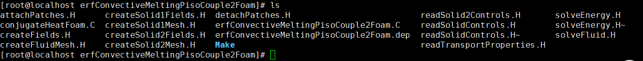

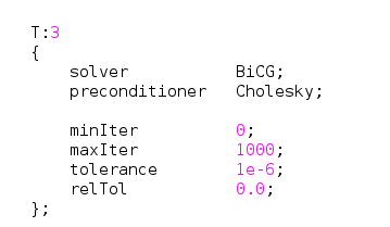

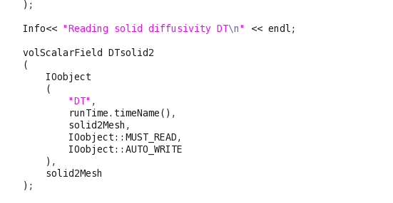

    @dzw05 谢谢您的回答,关于solid2的部分,我是这么写的,您给看看哪里出问题了。
    求解器:
    分别对solid1和solid2创建了网格和场。
    solid2的网格:
    solid2的DT场:
    调用的simple:
    是不是simple的这个写错了呢?
    然后是我算例下面的0文件夹下的DT:
    算例下面的constant,system,0文件夹下都有solid1和solid2。
    system/fvSolution中关于温度是这么写的:
    system/solid2/fvSolution是这样的:
    请问是哪里出问题了呢? 谢谢!

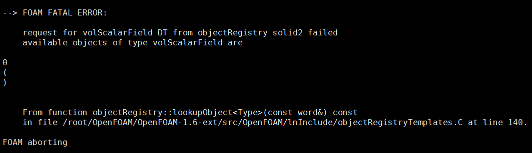

    大家好,我在使用基于OpenFOAM-extend-1.6 的求解器conjugateHeatFoam模拟凝固问题。物理过程如下:
    上图是它的二维的简图。两侧的固体表示存放金属液(初始温度1000多度)的容器(还没做容器的底部,暂时是将金属流体的下部边界设为凝固点以下的一个温度),固体的外表面是40度。考虑了金属凝固的相变,熔池中的热对流。为不可压缩流体。在运行时出现如下错误:
    solid2是一侧的固体,我是对两侧的固体分别求了热传导方程。
    请问这是什么原因导致的,恳请各位给予指导,谢谢!
