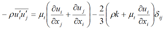

 S-A模型是如何处理湍动能k的?在构建湍流模型时,雷诺应力根据Boussinesq假设可写为
 S-A模型中,建立了涡粘系数nut的输运方程,可由此得到nut,那么上式中的k是怎么处理的?
 看的几个资料中都没有提及这个部分,请各位老师解个惑
