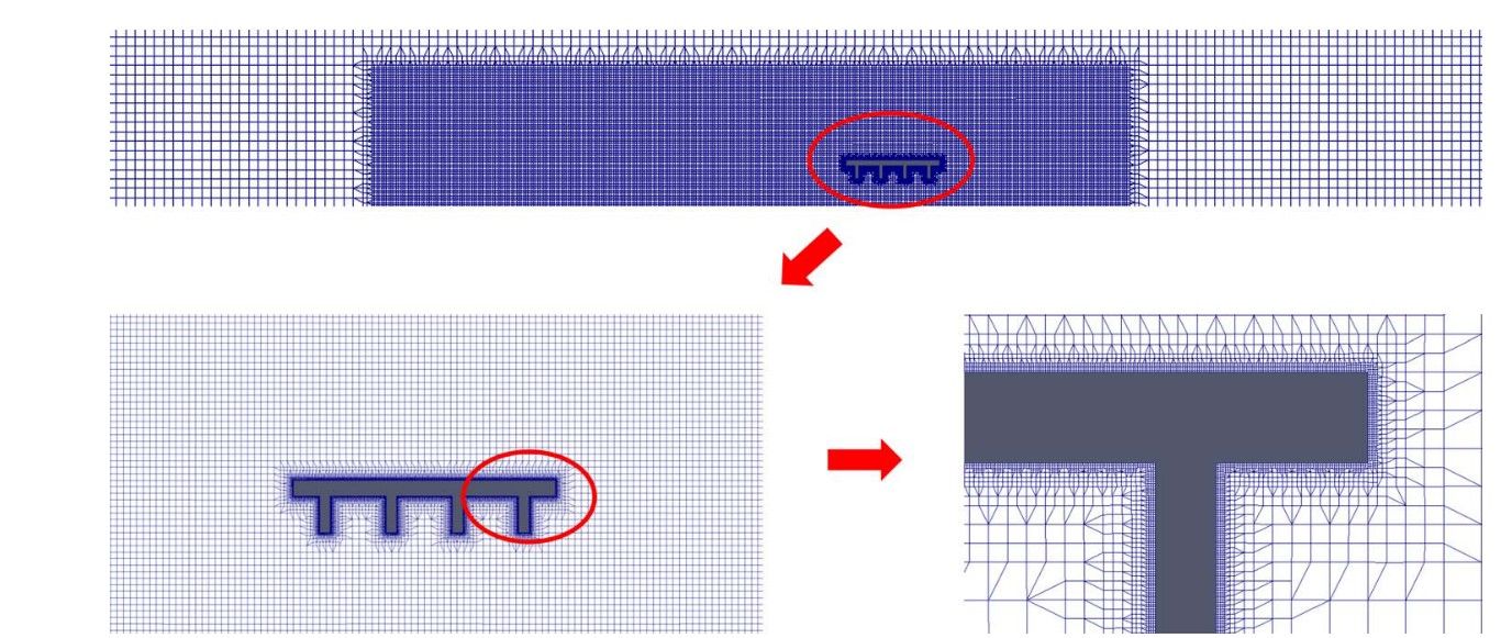

    @zhujh 自动生成的非结构网格实在是太丑了:xinlei: ,我的想法是分成不同的块,分级画正四边形网格,然后在块与块之间设置一圈过渡用的三角网格。不过还是感谢你帮我想办法:xiexie:

    @zhujh 感谢回复!:xiexie: 我也是用结构网格转换成非结构网格,但是我想画的是正四边形的网格,然后分级加密,现在就是不知道如何画这种网格,主要是不知道怎么处理交界面的三角形网格:mihu:

    @李东岳 感谢李老师回复:xiexie: !画的是结构网格然后转换成非结构网格,主要是这种分级加密网格的操作在ICEM里没看明白,看了很多教程都说分段画,然后把他们的交界面组合起来,但是我做的时候总是各种错误:135: ,找了各种资料也没找到具体的操作步骤

    小 小不正经
    2022年1月10日 13:28
    想用ICEM画这个网格然后导入到openfoam中计算,但是不知道如何操作,找了许多帖子但是都没有看明白,只是知道要把交界处设置成内部面,然后在openfoam中转换成cyclical边界,自己也尝试画过,但是总有各种问题:xinlei: 。希望有大佬可以指点一下操作步骤和要点,万分感谢!!mesh.jpg
