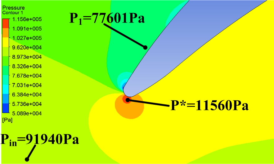

    @宝丁 P*=115600:chitang:

    @paopaoai11
    首先,目前咱们共同的观点在于吸力面近前缘处局部加速主要是由该处流线曲率决定的,而不同的观点在于曲率导致前缘加速现象的机理是什么。
    我的观点在于曲率的存在使得来流虚拟流道被压缩,因而流动流速增加。这里对虚拟流道加以解释:壁面的存在使得流场中产生了相应的扰动,不同壁面所对应的扰动传播的距离是不同的,因此将壁面至扰动传播的边界称之为虚拟流道,其是变化的,而非一成不变的。目前这个观点的问题在于我还没有定量的去描述这个虚拟流道,但就流动细节,这又是客观存在的。
    但是凹凸曲面的虚拟边界相同吗?用凹凸曲面举例只是对为什么前缘加速只在吸力面一侧显著的复述罢了。注意,这并不是说压力面一侧没有。
    其次,我不同意你的这一观点:
    叶栅前缘吸力面局部加速跟流动滞止没太大关系,因为前缘滞止点压力最大也不会超过气流总压,所以由顺压梯度造成的加速最大也不会超过主流速度。
    这个观点暗含了一个条件:流场中静压处处小于进口静压,但是这并不现实。在本问题中,叶栅前缘的最小静压可是要比进口静压小很多,因而并不一定能保证顺压梯度造成的加速最大也不会超过主流速度。

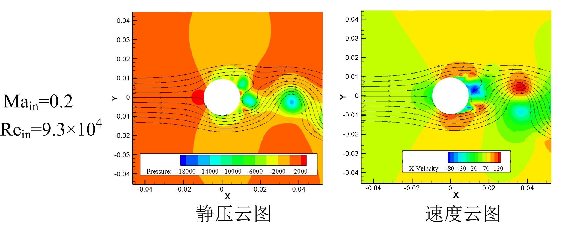

    此外,关于前缘加速的原因我想通过圆柱扰流的算例加以说明:
    下图给出了圆柱扰流瞬态静压与速度云图,流体首先在圆柱前缘滞止,静压升高,而在尾迹区,分离涡的存在使得该处为一个低压区,因此在圆柱上下表面存在一个较大的静压梯度,气流加速。
    综上所述,曲率的存在使得来流虚拟流道被压缩,流体流速增加,其动力来源是静压差。

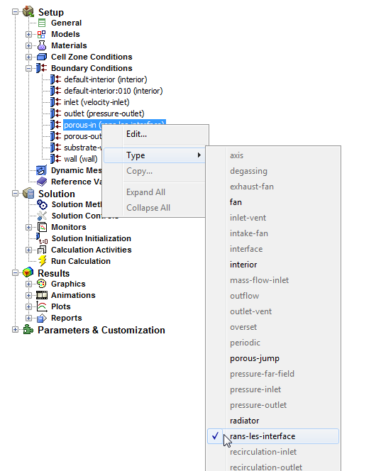

  • 关于Zonal LES交界面设置的问题
    宝 宝丁
    2019年8月24日 02:16
    两个面设置完交界面后会生成一个内部面,设置成rans-les-interface就可以了
    宝 宝丁
    2019年8月23日 14:01
    在用fluent中ELES/ZonalLES 发现其交界面的处理很是不方便,下图是fluent帮助文档中关于交界面设置的说明,很显然这个需要内部面(interior),也就是交界面节点一一对应,但实际中这很难做到,因此常用interface,但是这样就选不到rans-les-interface。如果用一般的交界面感觉算出来的结果有点怪,有人遇到过类似的情况吗?
