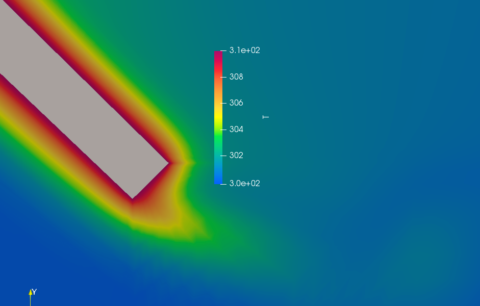

  • buoyantPimpleFoam 求解器,热扩散为0
    多 多相流FOAM
    您好,图中的灰色是壁面区域,是固体。
    多 多相流FOAM
    @史浩 您好,buoyanPimpleFoam 是要归类为可压缩流体吗,它采用的还是压力求解器,只是考虑了密度随温度的变化,其他跟pimpleFoam是一样的。
    中间的灰色体就是我计算的绕流物体
    多 多相流FOAM
    @史浩 感谢您的回答。我的case比较奇怪在,如果降低边界层温度的时候(T=310),热扩散是比较明显的的,但是增加温度,反而没了扩散现象。两个case的区别只有温度边界条件

    大家好,我想求解绕流传热问题,我的壁面温度为900k,环境温度为300k,计算结果显示壁面没有跟环境进行热交换,没有热扩散现象,请问这可能是什么原因,感谢!
    计算条件:壁面为无滑移,Re=150,入口在左边
    截图为paraview contour 局部图,我已经把colorbar的范围调整为与环境温度相似。
