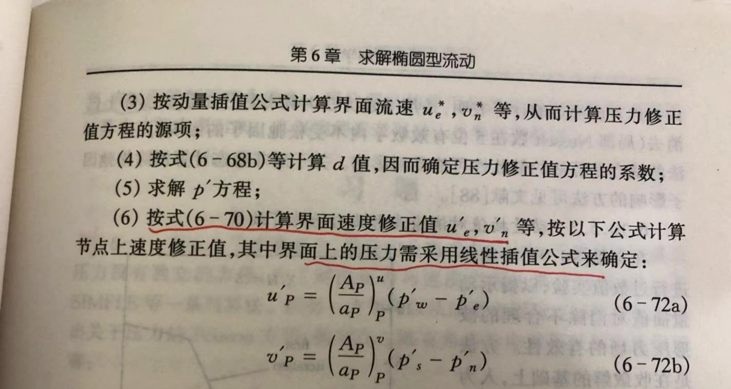

关于Rhie and Chow's interpolation 的一些问题感谢李老师的解答!我后来推出来了。关于同位网格的simple算法还有个小细节想请教您。
下图中的(6)中的计算界面速度修正值,我个人感觉这一步是不是没有必要?因为第五步已经计算出了压力修正方程,可以求出各个节点的压力修正值,进一步可以得出个节点的压力值,然后插值便有了界面压力值,可以通过6-72a和6-72b计算节点的速度修正值?最后更新节点的速度和压力值即可?

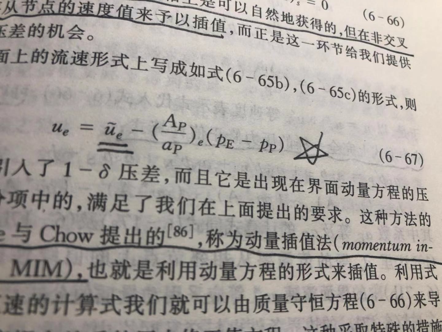

关于Rhie and Chow's interpolation 的一些问题近日在读数值传热学和Versteeg的计算流体力学时发现一些疑问,想请教下各位。
在数值传热学247页的6-67式中写道

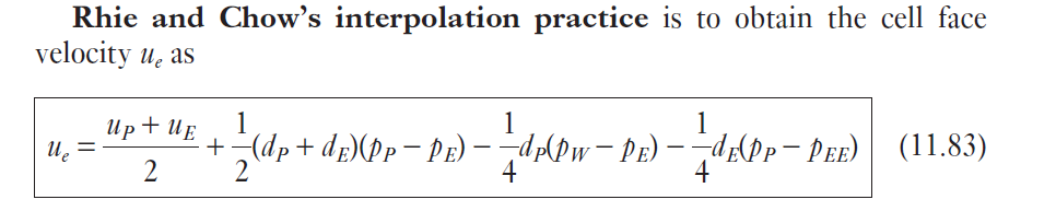

而在Versteeg的计算流体力学339页中有
感觉这两个式子怎么也不一样,请问这两个式子到底等价吗?为什么?另外如果使用英文书中的这种格式,那么离散动量方程的对流项时并线性化后,会出现$$U^n S U^r $$,n为当前步,r为下一步。在这里是要将U^n和U^r的界面速度全都替换为11.83的格式吗?还是只替换U^r的??

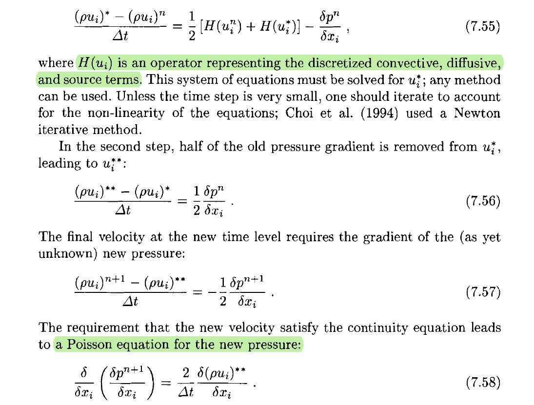

下图是我从您说的Peric的书里截出来的
我的理解是7.55,7.56式是用了第n步的压力先求出一个中间的速度场$$u^{**}$$。再通过对7.57式求散度,利用连续性方程消除$$u^{n+1}$$,使之成为关于压力的泊松方程,再对压力进行求解,最后返回来再求$$u^{n+1}$$.
不过请问东岳老师为什么7.55式子中有第n步的压力梯度,而7.56式中又消掉了一半呢?请问这个是什么原理?
